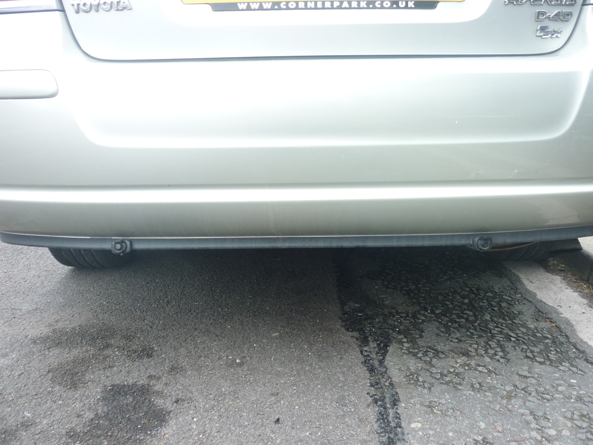

Аз съм сложил евтин парктроник само с 3 вида бипкане в зависимост от разстоянието -1м,50см,20см. Не исках да свалям и пробивам бронята, тези сензори (само 2) са направени за външно монтиране, със залепващ слой, но кабелите са доста дебели и е грозно...За това съм ги прекарал под багажника, а кутийката със свирката е в багажника (хетчбек) и се чува. Захранването от светлината за зад. ход. Имаше малък проблем, защото трябва да се монтират на 60см височина, а аз съм ги сложил ниско и трябваше да ги наклоня леко нагоре. В противен случай дава фалшив сигнал, защото диаграмата на излъчване е конус с ъгъл около 90град и като са ниско, лъча засяга земята по-близо от метър, затова ги наклоних нагоре...
Малко временна работа изглежда(такъв и беше замисъла, за проба) , но ми върши работа.
