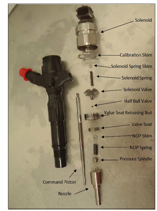

Имаш изгорели 3 елемента, като всичките имат връзка. EDU-то се захранва от алтернатора а дюзата от EDU-то.
Най-вероятно ми изглежда причината да е от EDU-то, тоест късо там да е изгорило диода на захранването и съответната дюза която е управлявана в момента на късото.
Намерих ръководството, но не мога да прикача PDF. Прикачам снимка на елементите на дюзата: Ако се вземе работещ соленоид ми се струва, че е възможно да се смени. Въпроса е колко ще струва и дали си заслужава ?,
Подмяната също така не е съвсем елементарна. Трябва на стенд да се настрои работата на клапана, а именно при какво налягане да отваря (има едни калибровъчни пластинки и пръстени), количеството обратна нафта и др. И най-големият проблем е да се генерира код за въвеждане в EDU-то.
Проблема и вариантите за решение са следните:
CR injector correction coding is important and allows the CR system as a whole to compensate for mechanical and hydraulic tolerances within the injector. No two injectors will naturally flow the same and the vehicle ECU can compensate for this by altering the pulse width to individual injectors when the correction code given to the injector during manufacture is programmed into the ECU. We cannot produce this code with conventional all makes equipment. It requires a considerable investment and OEM backing to do so. One method of trying to limit the problem of our inability to produce an individual correction code is to ‘batch’ injectors. This method involves flow testing and adjusting the fuel delivery on injectors so that the differences between them are minimal. Say for instance we had around 30 injectors that were ‘repaired’ and flow tested. The batching concept assumes that out of those 30 injectors there would be ‘sets’ that would display similar flow and response characteristics. These injectors could then be further ‘fine tuned’ with minor adjustment to make them as similar to each other as possible. Sets of 4 or 6 injectors are then sold or fitted together to minimise any major differences in flow. Another concept is to build lengthy data base on the flow rates of differing new injectors from same part number family by recording their flow and response characteristics and the code on that particular injector. Over time a database can be built and any future injectors that displayed similar results to a previously recorded unit would be given the code from that similar flowing new injector. This would be a long and complicated process, but not impossible.
Предполагам, че можеш да намериш подходяща работилница да свършат работата, като не е ясен резултата, а и не зависи от майсторите заради проблема с кодирането, а цената предполагам ще е висока.
Последно промяна от lederman на 10 Мар 2014 10:38, променено общо 1 път.
