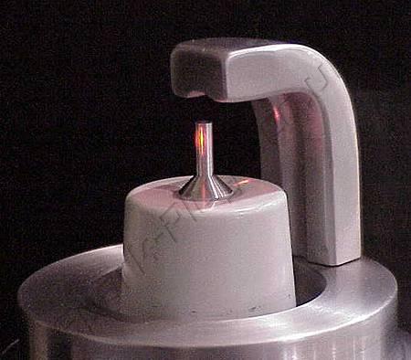

Мнение от Xeku » 02 Апр 2007 07:22
Според мeн не изглежда много добре! Дъгичката изглежда изядена. Обаче ти не спираш да ни изненадваш, цитирам: "Извадихме само едната, но предполагам че и другите са в подобно състояние" wacko.gif Ами извадете всички, де, не може само от състоянето на една свещ да се съди за всички, някоя може да е по-омаслена, с различно разстояние между електродите и т.н. Отсега да ти кажа, ако ще сменяш свещи, смени ги накуп всичките, а не само тези, в които се съмняваш! wink.gif Ето как изглежда новата свещ Denso Iridium.
