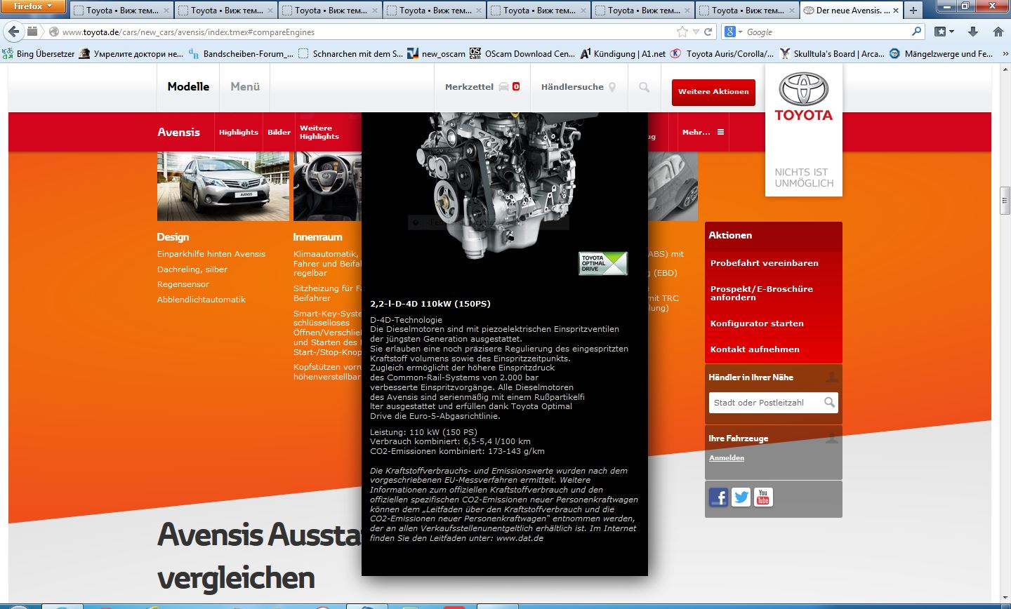

всичките имат пиезо-електрически дюзи,д-ката има 5 и е по-лошия избор,макар и с повече коне.

jim_beam написа:всичките имат пиезо-електрически дюзи,д-ката има 5 и е по-лошия избор,макар и с повече коне.
Ц, 2AD-FTV не е с пиезо-дюзи, а с обикновени електромагнитни.

jim_beam
Мнения: 2493
Местоположение: Австрия
Автомобил: Honda HR-V RU
Re: Тойота Авенсис 2.2D4D или 2.2 D-САТ 177 коня
Мнение от jim_beam » 25 Фев 2014 22:38
не си сигурен май,гледай тук какво пише>

Vesko
ЗАВИНАГИ С НАС.....
Мнения: 3835
Мнение от Vesko » 25 Фев 2014 22:51
Една от разликите между 2.2D4d и 2.2D-CAT са дюзите. За справка www. toyota-tech.eu и се избира авенсис/new car features

iovkito
Мнения: 3063
Благодарил/а: 19 пъти
Мнение от iovkito » 25 Фев 2014 22:58
На 2,2 150 коня дюзите са пиезо , но след определена година . Не знам точно коя е , но авенсис 2 няма с пиезо освен 2,2 d-cat. Бях се поразчел точно за това , защото си мислех , че Рав-а ми е с обикновени , но чак след като го поръчах разбрах , че е с пиезо дюзи.
