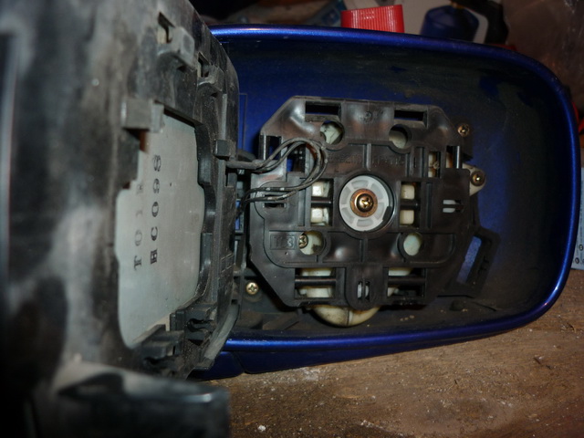

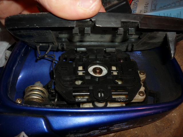

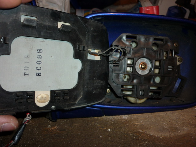

Това е дясно ел. огледало от Е11. Не зная дали твоето е същото, но поне можеш да се ориентираш как е захванато стъклото към основата. Бих казал, че общо взето се разглобява лесно...
Toyota Corolla

Много благодаря, същото е и на моята.
