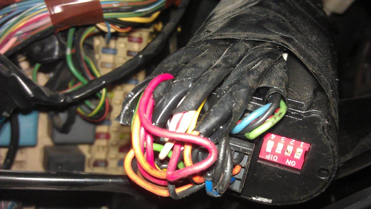

Здравейте, имам 2004 тойота авенсис 1.8 . Тъй като ми изгоря бушона за интериорното осветление и ми се рестартира часовника постоянно взех да търся кутията и така не я намерих знам че търся 7ми бушон от ляво на дясно които е 7.5 някъде под волана ? ТЪ намерих ето това някой да знае дали е заводски така или е някакъв афтърмаркет ?

Няма вид на заводски монтирано нещо :)

Това е явно някаква аларма , със сигурност не е оригинално.
