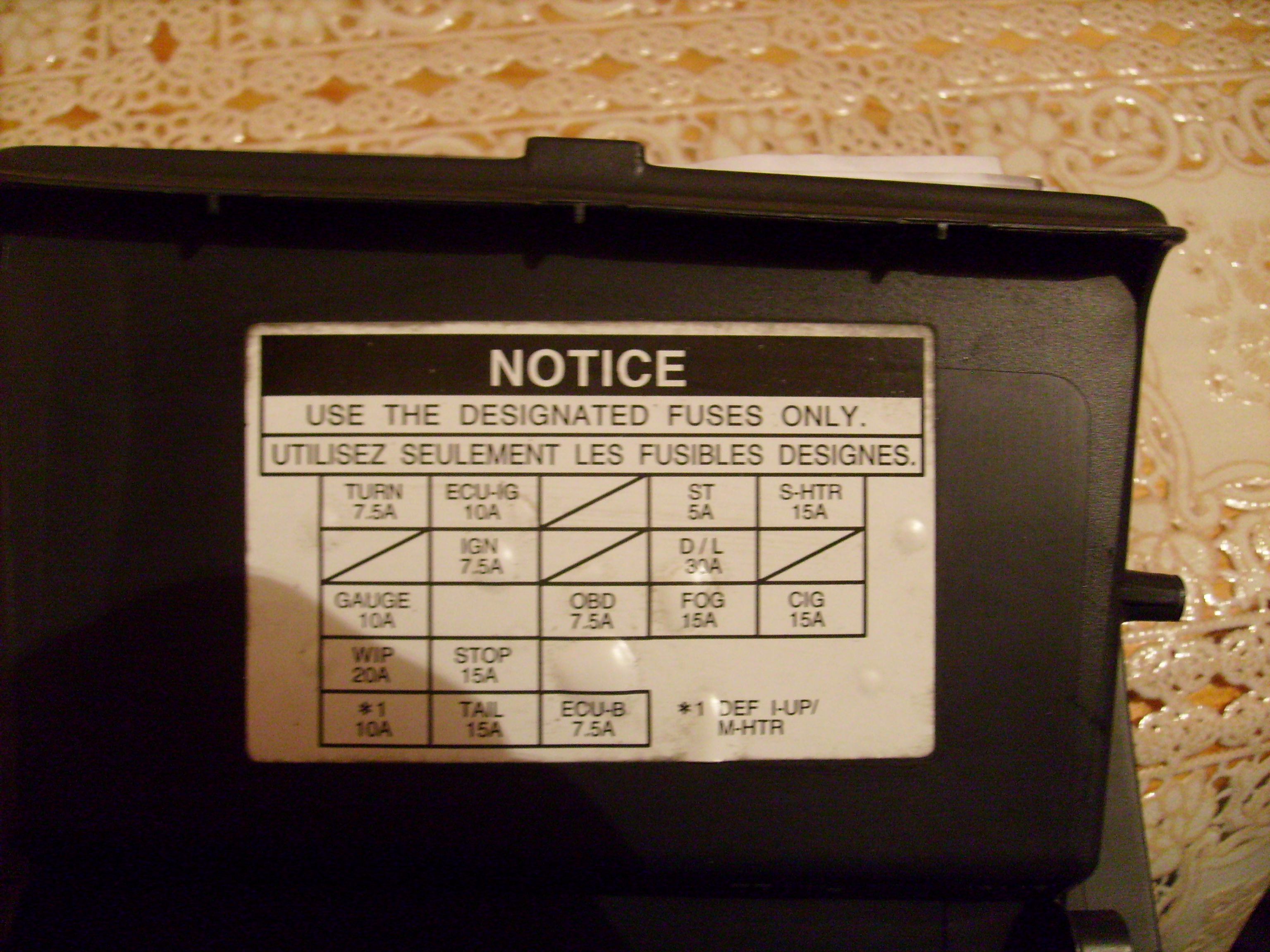

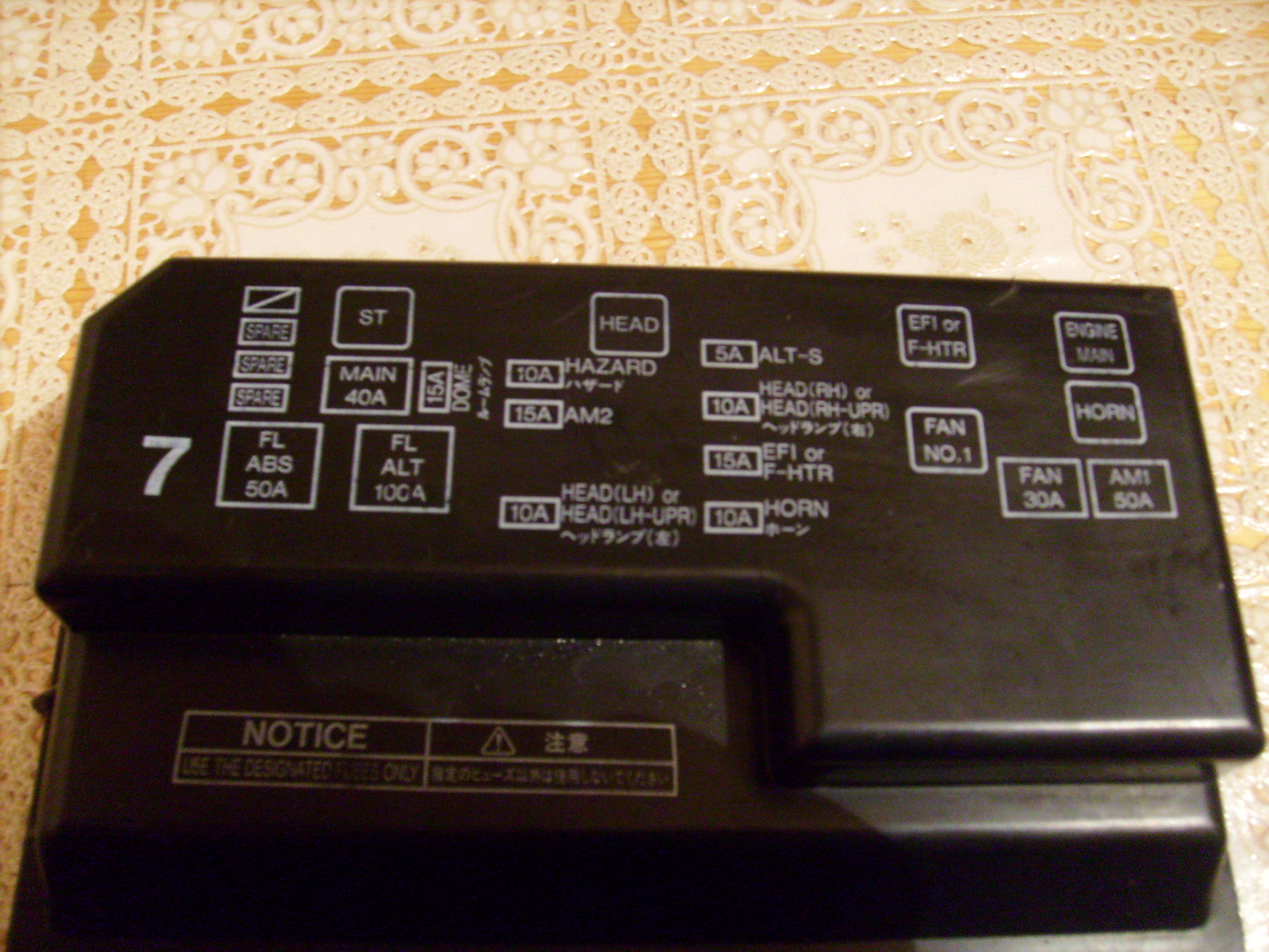

Въпросът ми е следния запалката ,часовника и радиото не работят казаха, ми че е от бушон ?Някой може ли да ми каже къде се намира този бушон !
Благодаря предварително !!!
На едната снимка бушоните са вътре в купето ,а на другата кутията е от вън при двигателя !

Re: Проблем с бушон
DOME - 7,5A, номер 57 или 56, намира се над спирачния педал в дясно от ОБД буксата

Re: Проблем с бушон
Запалката е CIG (15A) на втората снимка.
Часовника и радиото може да са на GAUGE (10A) пак на втората снимка, но за това не съм напълно сигурен.
Сигурно е обаче, че трябва да търсиш тези бушони в купето .
