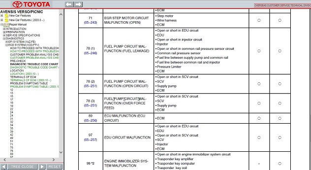

Колега, ето какво дават за този двигател в ремонтната инструкция. Но тук става въпрос за 1CD-FTV на Verso 2001-2 и гледам, че 78(8) няма. Като цяло 78 може да си направиш извод какъв проблем е от прикачената снимка. Има и подробни обяснения в кой конектор какво да мериш, но може и да са подвеждащи, предвид разликата. Най-добре се помъчи да намериш Repare Manual за твоята. Тука има и още нещо http://alflash.com.ua/Diagn/MILcode.pdf .
