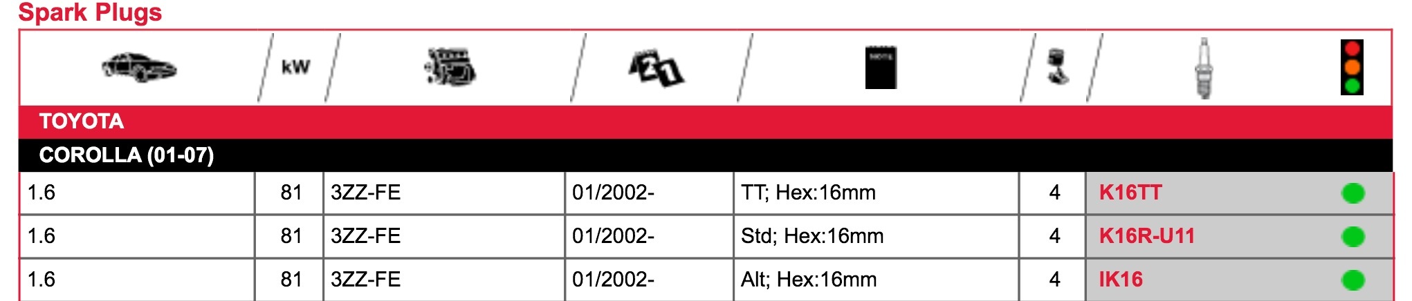

1.6 110hp , 3ZZ-FE e motoraPESHO OT MARS написа:Това ако ти е направило впечатление не е разстоянието между електродите а диаметъра на единия електрод.
Така че за твоята кола оригинално не е с платинени/иридиеви свещи (или поне не каза с кой мотор си) и имаш възможност да ползваш голям набор от свещи както ти написах по-горе.
погледни скрийшота от сайта на денсо. дават 3 вида свещи. само петата колонка не разбирам за какво е..

колеги, сякаш се спирам на модела денсо K16TT. струват около 9лв във Варна. по-добри от стандартните денсо (уж).
дават ги подходящи за бенИн и газ с разстояние 1.0мм с 0.1мм по-малко от стандартните.

TT означава twin tip - има пъпка и на масовия електрод, подобрява старта на студен двигател, когато капчици гориво могат да закъсят междината. Hex 16 е размера на тръбния ключ за развиване.chukich написа:... само петата колонка не разбирам за какво е..

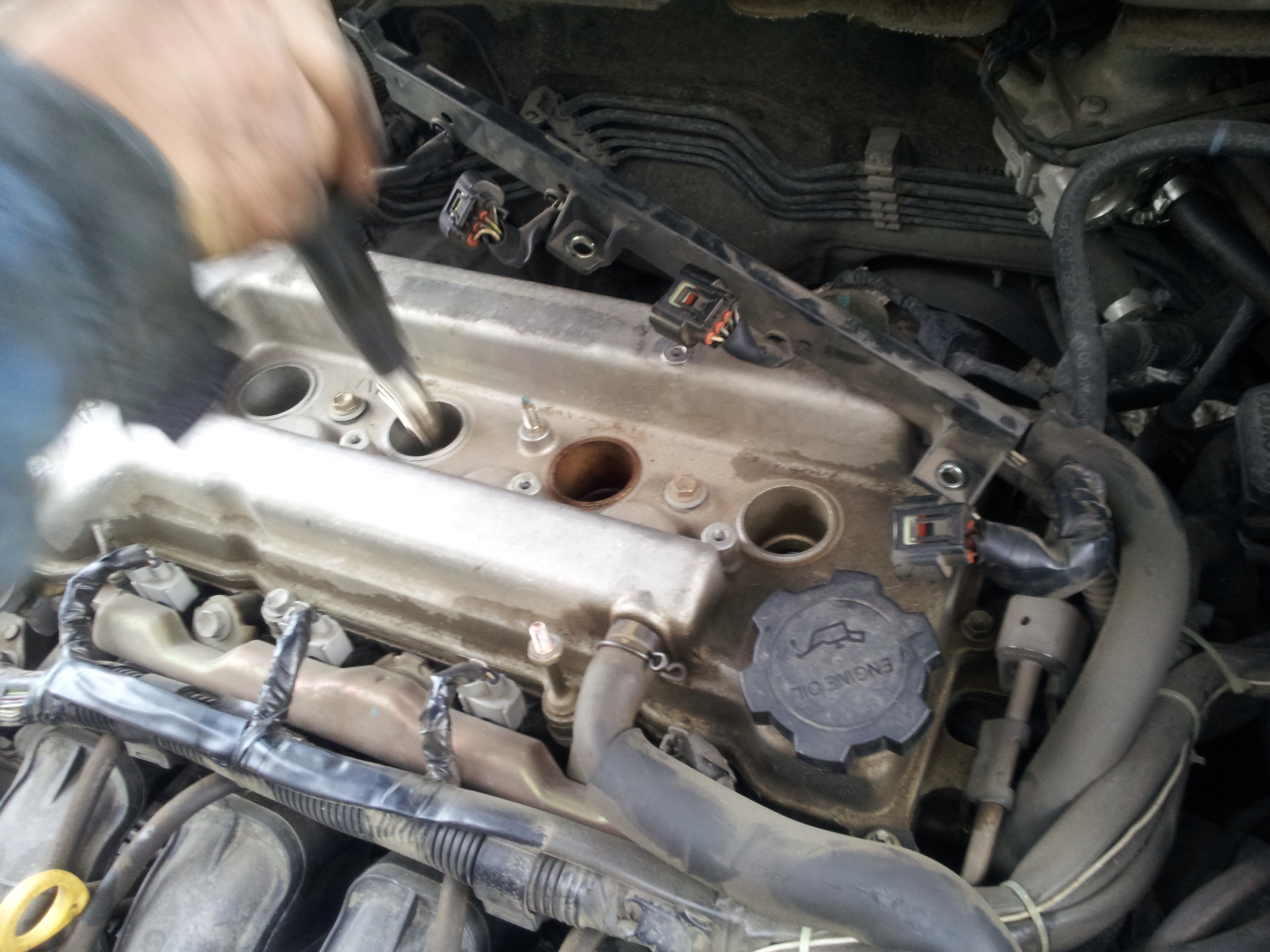

здр колеги. благодаря за отговорите.
Днес смених свещите с денсо к16тт. Старите свещи бяха в добро състояние за 20х км на газ, дори бяха в по-добро състояние от предната смяна на същия вид свещи, но на 20х на бензин. Хмм.... а уж на газ Заминавали повече ...
, мога дори снимки да направя и да ви ги пусна, ако искате.
Но... когато извади свещите, какво видяхме.... нека не обяснявам, а направо снимка...
според майстора става дума за гарнитура на клапана. Аз по принцип от известно време забелязах, че малко губя масло, но многомалко...може и мощността за това да ми е паднала?
за смяна ми каза 20лв, но не знае колко струвало...
моля посъветвайте.... някой имал ли е подобен проблем ? колко струва гарнитурата ? може ли да е от друго нагара?
колата е е12 , 3zz fe dvigatel
също каза, че и пистовия ми ремък е доста износен. аколата е на 143000км.... на колко трябва да се сменя?
Благодаря Ви.

Не разбрах много от снимката но предплагам визираш теч от капака на клапаните? Ако е така нямаш проблем взимаш си една хубава гарнитура (примерно от някой от форумните доставчици) след което при разглабянето за смяната и погледнете и картерната вентилация дали е наред т.е. да не е трудно проходима.
Спад на мощността не може да имаш от тази гарнитура, има потенциален шанс просто да си свикнал с мощноста на колата и вече да ти малее
не се бъзикам. Най-истинския тест който може да ти покаже дали наистина нещо не е в ред е на диностенд ама той струва едни 80-100 лева и ще разбереш само колко точно конски сили сваляш на пътя.
Покарай колата и на бензин и виж дали усещаш някаква сериозна разлика с газта, но мини поне половин резервоар за да може евентуално ако има някаква пре-адаптация на ECU-то да е минала.
А ремъка се сменя в първия момент в който се забележи напукване и износване за да не те остави някъде по път.

zdr kolega,PESHO OT MARS написа:Не разбрах много от снимката но предплагам визираш теч от капака на клапаните? Ако е така нямаш проблем взимаш си една хубава гарнитура (примерно от някой от форумните доставчици) след което при разглабянето за смяната и погледнете и картерната вентилация дали е наред т.е. да не е трудно проходима.
Спад на мощността не може да имаш от тази гарнитура, има потенциален шанс просто да си свикнал с мощноста на колата и вече да ти малеене се бъзикам. Най-истинския тест който може да ти покаже дали наистина нещо не е в ред е на диностенд ама той струва едни 80-100 лева и ще разбереш само колко точно конски сили сваляш на пътя.
Snimkata kak ne q vijdash? Po pincip q vadi mnogo ogolemena... ne znam kakv format trqbva da q prekacha za da se vijda smalena i normalno.
Moje bi trqbva napravo da otvorq nova tema s dobre snimka.
