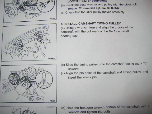

Мнение от ALTEZZA » 27 Яну 2005 09:20
ne namerih nito edin model det da idva s 3S-GE iz debelite knigi, za tova vzeh edna det e za 95 MR2 s dvigatel 3S-GTE, nadiavam se da e po sastia nachin:
