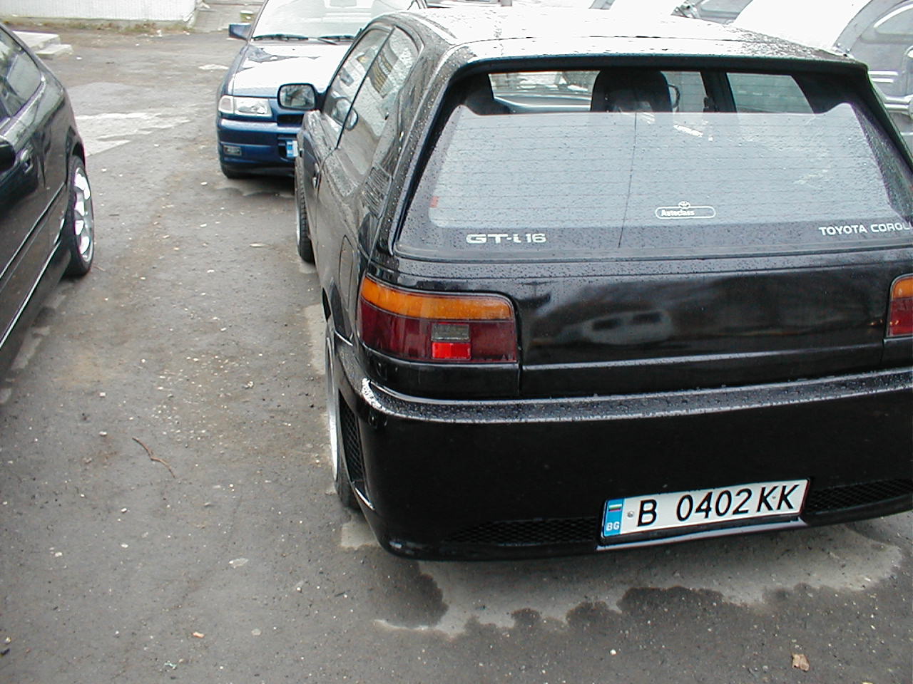

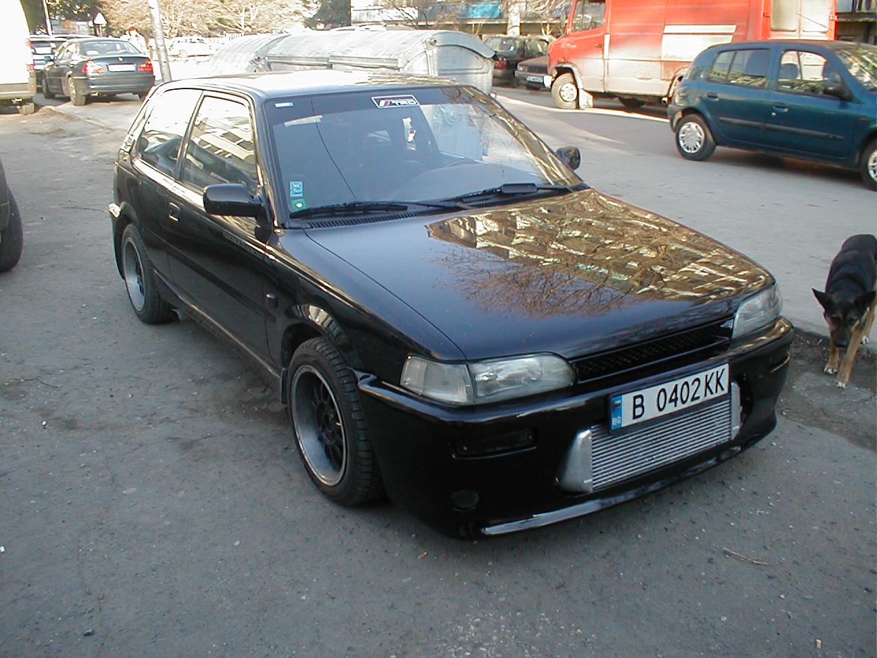

zdraveite na vsi4ki maniaci.zabata4ilsam se da turbiniram corolla AE92 1988 -4A-GE .nabavil sam si IC i turbo grett ot lanchia nqkoi da ima ideq kakvi rzpraskva4i 6te sa mi nujni i kakva elektronika 4e mai CPU-to ne moje da se promenq :help:

mnogo simpatichna kolica! :thumbsup:

Mnogo stilno izlu4vane.
Izkaral si auspuha pred zadnata os, taka li? :thumbsup: cool.gif

стандартната електроника не става. Трябва ти друга, ако тръгваш по този път.
П.П. защо си го сложил кулера?
