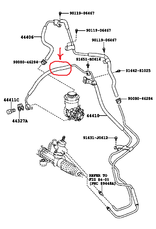

Някой ремонтирал ли е спукан маркуч на хидравликата на волана, имате ли мнение за сервиз ?
Под ремонт разбирам демонтаж/монтаж и подмяна (с кербоване ) на спуканият елемент.
Маркуча е този :
Спукан хидравличен маркуч Авенсис Т25

Re: Спукан хидравличен маркуч Авенсис Т25
Най-добре е да го смениш с нов, но ако нямаш възможност - до Окръжна има работилница за рециклиране на рейки. Понеже там си мия колата, гледам че имат доста такива маркучи (не същите, но подобни). Сваляш твоя, носиш го и със сигурност биха могли да ти изровят друг или да оправят твоя.
Има фирми които се занимават и само с хидравлични маркучи.
Ако им занесеш твоя (за да използват щуцерите), могат да ти сменят само маркуча (и то с хубав)...
Разбира се най-лесното е да вземеш оригинална резервна част...
Точно срещу италианеца, но трябва да си го свалил.
Готова работата. Днес ходих в един сервиз в Люлин. Смених 2-та гумени участъка. Доволен съм от отношението в сервиза. Относно качеството на работата, само времето ще покаже.
