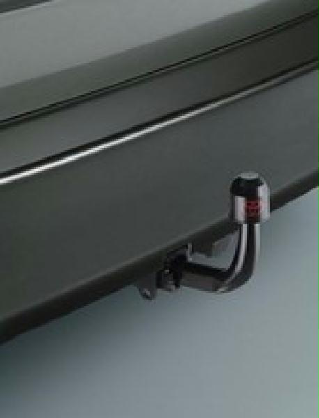

Поразрових се из обяви за коли втора употреба и видях, че има точно такава тойота корола версо с теглич без нито да е рязана бронята нито пък да е с капаче.

Това е разглобяем оригинален теглич на Toyota.Не се реже, или пробива бронята.Другия вариант - неразглобяем теглич се пробива.Вероятно има много видове тегличи, които позволяват бронята да остане цяла.Гледай само да е качествен този, когото ще избереш...Че може да стане инцидент.

Владислав написа:Това е разглобяем оригинален теглич на Toyota.Не се реже, или пробива бронята.Другия вариант - неразглобяем теглич се пробива.Вероятно има много видове тегличи, които позволяват бронята да остане цяла.Гледай само да е качествен този, когото ще избереш...Че може да стане инцидент.
P.S.Избягвай да има заварки при монтажа.
Колега, точно на тази снимка бронята е зарязана ми се вижда. А иначе, като не ти трябва, всеки теглич се маха повече от лесно, ...с развиването на два болта да речем.
