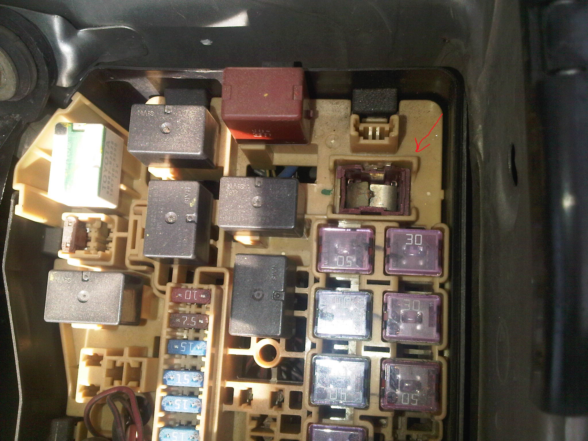

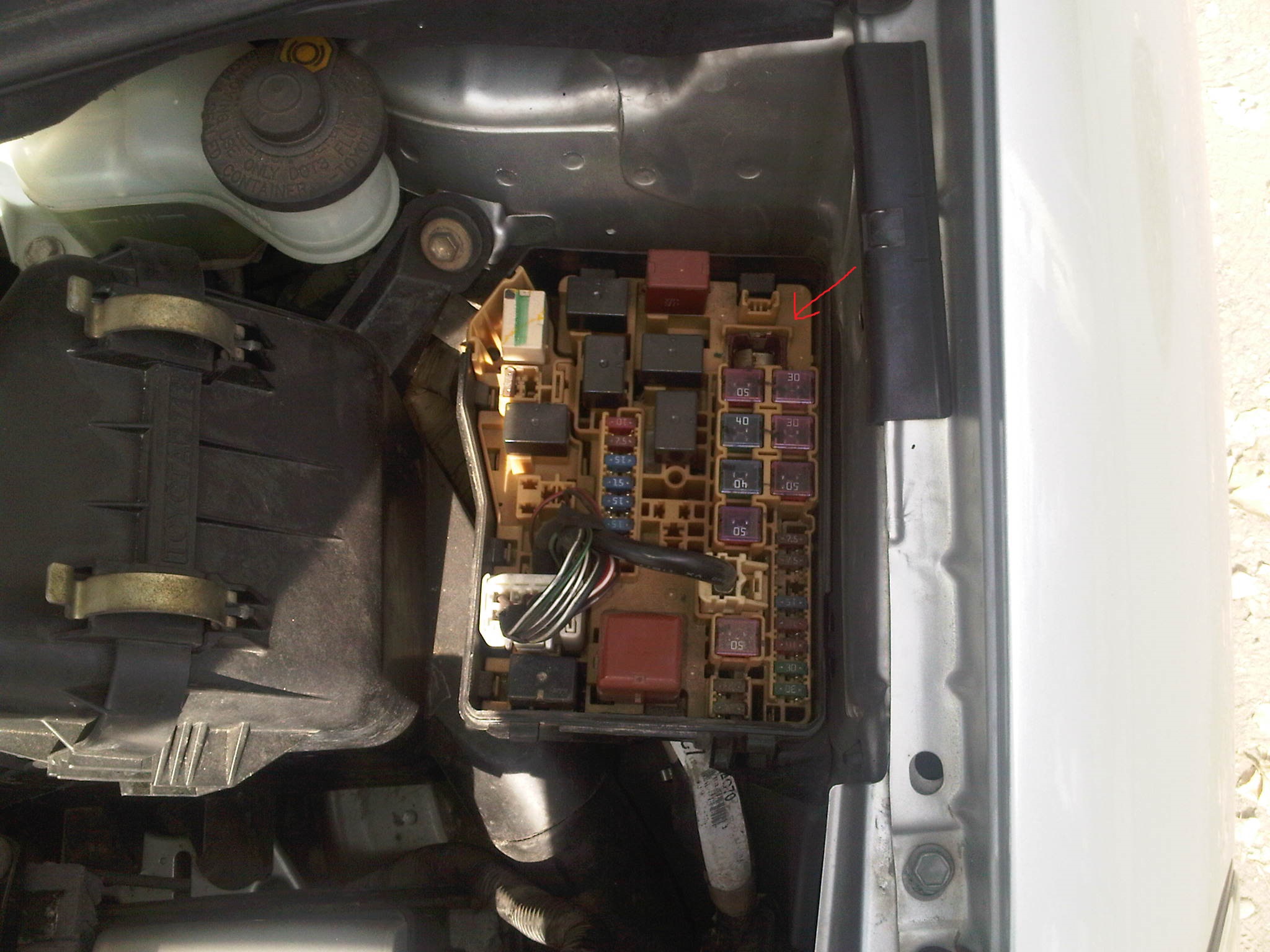

Колеги,днес докато преглеждах бушоните на колата под волана вляво,реших да хвърля 1 поглед и на тези под капака.Още с отварянето на пластмасовото капаче забелязах,че едното реле е счупено(горе вдясно на снимката).На обратната страна на капачето пише 140А.Някой има ли представа за какво е това реле? Иначе да допълня,че по колата всичко работи и никакви лампи не светят. sad.gif

Това не е реле , а бушон .
И като гледам как е ремонтиран 140 А ги надхвърля поне два пъти.

Мнение от driver » 27 Ное 2013 18:30
Колега, имаш ли представа за какво е този бушон? Много ме озадачава факта, че е ремонтиран, а не подменен :help:

Мнение от Toyo_driver » 27 Ное 2013 18:33
Вярно бушон е biggrin.gif ... Алтернатора горе-долу толкова ток зарежда wink.gif
Карай си колега, тва не е проблем...релетата са черните и керемидените кутийки

Мнение от driver » 27 Ное 2013 23:38
Ето още една снимка от по-близък план. Чудно защо жабара е правил такава манипулация при положение, че сигурно бушона струва 2-3 лв. unsure.gif

Мнение от Toyo_driver » 28 Ное 2013 22:13
Ами това си е предпазителя на алтернатора, нещо е станало, за да се скапе сигурно е дефектирал регулатора/изправителя на алтернатора.

Мнение от diesel_power » 28 Ное 2013 22:57
Така става като объркаш клемите на акумулатора .
Така са го оставили ,защото не е много лесно да го смениш.

Мнение от kofarata » 03 Дек 2013 15:45
Потърси такъв изкормен бушон от друга тойота при италианеца например, има ги с килограми - моргата/магазина се намира в красно село към овча купел, края на ул. Житница
