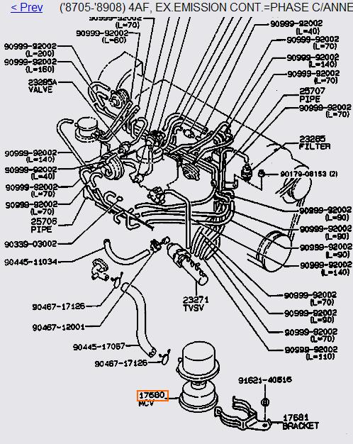

А междувременно прихванах едно съскане от клапана, който контролира сместа на вакуумите, и което се чува само когато пусна газта след форсиране. Шума спира в момента, в който оборотите се върнат до нормалните и се чудя дали може той да ми прави номера ... е тоя:
mixture control
mixture control

Значи, след като открих един от малко останалите запознати с японските карбуратори (който бих препоръчал на всеки с подобен проблем) бяха направени следните неща: проверка на вакуумите (един скъсан маркуч); центровка и почистване на карбуратора, както и центровка на дистрибутора. След тези манипулации излишните шумове изчезнаха и оборотите са равномерни по всяко време и на газ и на бензин. Кабелите, дистрибуторната капачка и палеца вътре се оказаха излишни за купуване.
