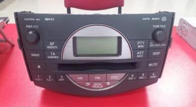

Колеги, някой да е запознат дали е възможно да се свърже (и евентуално да се управлява) iPod към оригинално CD RADIO на TOYOTA RAV4 III 2007 г.
Става въпрос за този тип:
CD RADIO TOYOTA
CD RADIO TOYOTA

Задръж бутони 1 и 6 натиснати и натисни три пъти ЦД бутона. Излиза ли AUX -- като първи надпис?
ЦД бутона - имаш предвид бутона DISC нали.
Значи пускам радиото, натискам ги така и нищо не излиза, чувам само звуков сигнал.
Опа стана номера, излезе ми AUX ---, и също като натискам бутоните ^ SEEK TRACK ^ ми излиза и P160; GOOD, N ... и нещо още беше...
Някъде имаше тема с ръководство за един кабел от ебаъ.... пробвай с търсачката
EDIT: http://www.toyotabg.eu/viewtopic.php?f ... UX#p257116
