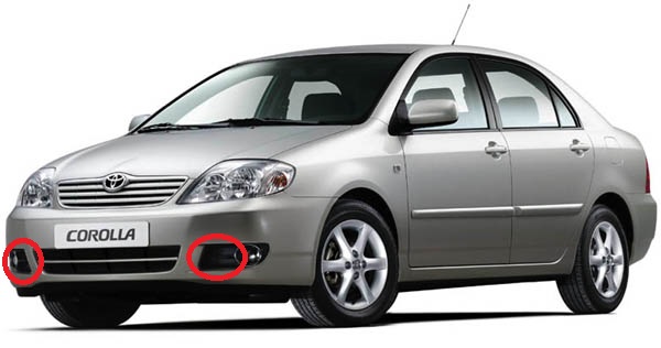

Здравейте!
Искам да попитам някой слагал ли е диодни DRL на въпросната кола? Предполагам диодните модули да ги сложа така:
Обаче мястото е ограничено: максимум ширина - 120мм и максимум височина около 30 мм, а масовите модули са доста по-широки.

Мнение от julimarkov » 08 Ное 2013 22:22
Аз съм ги монтирал в отвора под номера. Свалих бронята, пробих стоманеният профил с Ф4 мм и ги закрепих с винтове неръждавейки . http://www.avto.bim.bg/images_parts/41931.jpg Колата е Корола ZZE120L. Китайците не са ги направили добре и сега ги преработвам.
