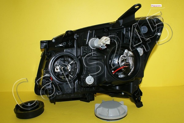

Относно конденза ти препоръчвам да погледнеш отдушниците на фаровете да не са запушени. Отдушникът на десният фар се намира :
Отдушник десен фар след фейслифта
При левият фар е същото но огледално. Преди и след фейслифта няма промяна в мястото и вида.
Под бялото пластмасово капаче има филтърче (парче дунапрен), прегледай да не е задръстен, това ще наруши вентилацията на фара. Ако пък по някаква причина напълно липсва капачето, това може да е причина да влиза вода във фара.
Погледни също и гумения маншон на дългите светлини да не е напукан или скъсан.

Ето примери на фар след фейслифта: http://cars245.com/PICS/optics/212/11L1R-LDEM7/3.JPG (десен фар)
Ето пример на фар преди фейслифта: http://cars245.com/PICS/optics/212/11F3KL/2.JPG (ляв фар)

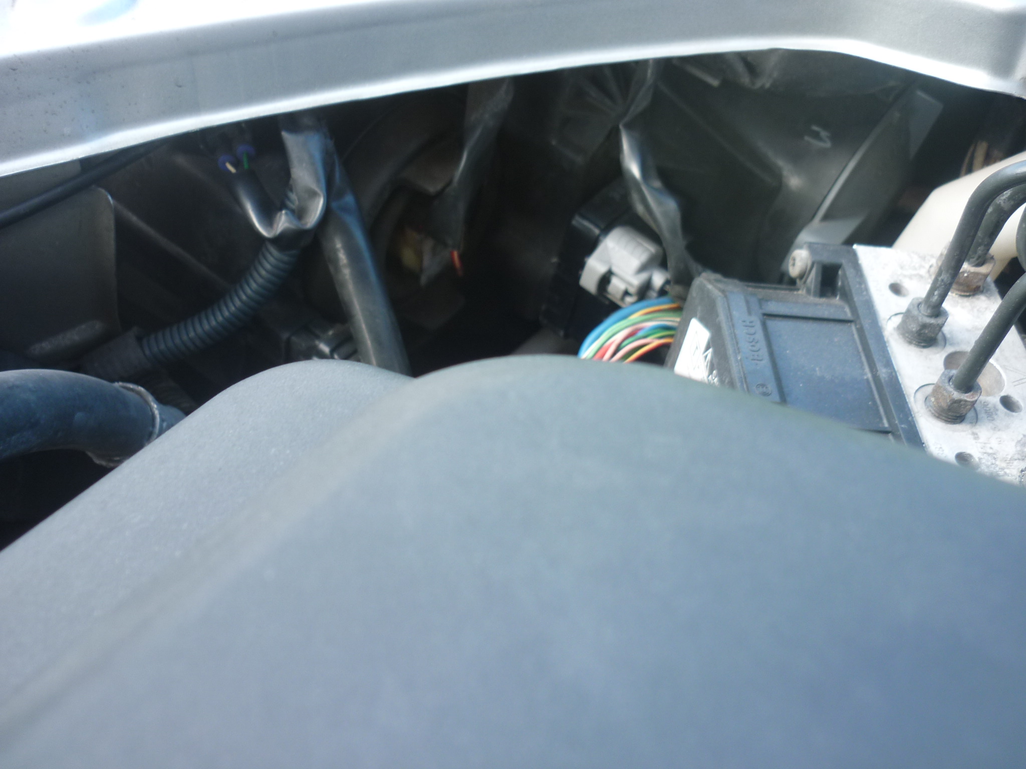

При мен изглежда е различно (само да уточним, че дясно/ляво е прието да се определя от позиция вътре в колата, не пред двг.)

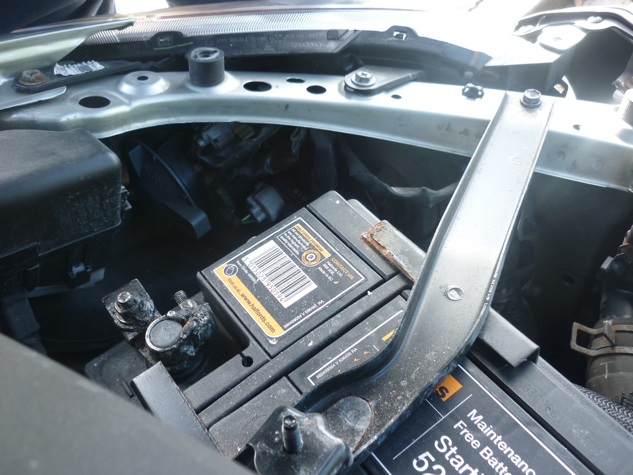

На левия фар крушката на късите се сменя по-лесно ако се свали акумулатора, първия път, докато научиш как е, после става лесно и без да го сваляш.
На десния гърловината на казанчето излиза между фара и ABS-а, вижда се бялото на снимката. Навсякъде се твърди, че се се разкачва бронята и фара, който се издърпва леко напред...само един от англ. форум твърдеше, че е хванал цаката и го прави на място. Друг беше отрязал гърловината и двете части съединява с парче голям маркуч и 2 скоби и когато се наложи го разглобява... Според мен е можело фабрично гърловината да е гумена , за да се огъва когато трябва, сега ще се счупи.
За да се виждат снимките прилично- десен клик/View Image. Снимките направих нарочно с 3MP, но пак е кофти. Не знам защо в този форум не е измислено снимките автоматично да се вместват в правилния формат.Или има начин, който не знам??
Десен
Десен
Ляв
Ляв
