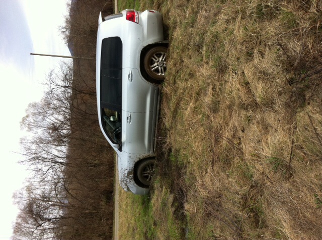

Ето как стои! Това намерих набързо със 17-ки. Не ми изглежда смешно.
