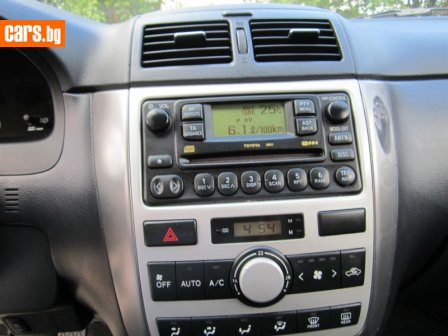

Здравейте колеги. Установих ,че не ми светят доста крушки по централната конзола-часовника и двата реда копчета за вентилацията и климатика.Колата е авенсис версо.Знае ли някой колега какъв е редът за разглобяване на панелите и лесен ли е достъпът до крушките.Благодаря! :wav:

подхващаш отдолу и леко с подърпване гледаш къде ще поддадат щипките. Най- добре е с нещо здраво пластмасово (може да пробваш със стара дебитна карта), че да не надереш или нараниш пластмасите. ако нямаш, увиваш плоска отвертка с тиксо и леко напъваш. После оглеждаш хубаво къде са крушчиците и моя съвет е да ги подмениш всички, защото тези които не са изгорели, скоро ще изгорят.

Колеги,сагата продължава.Подмених въпросните крушки,което ми костваше половин ден,малко пот,много псувни и...взе ,че светна.Но радостта ми трая точно 2 седмици и сега пак е мрак.Мисля,че този път вече е бушон.Просто не вярвам изведнъж да изгорят толкова крушки.Ако може някой от Вас да ми подскаже кой бушон е виновникът за мрака,че днес открих предпазители на цели три места. sad.gif

Колега, опитай със 7,5А PANEL - намира се при бушоните вътре в купето, долу вляво зад монетника...ако е изгорял този бушон не би трябвало да светят и бутоните вляво на волана, които са на един предпазител с осветлението на централната конзола(ниво на фаровете, idle-up, rear heater)...ако тези бутони ти светят значи бушона ще е здрав и проблема трябва да се търси в централната конзола...между другото ако бушона е изгорял може би трябва да се замислиш защо се е случило(хлабава връзка, нарушена изолация на някой кабел, кофти връзка на допълнително поставено радио и т.н.) защото може да се повтори no.gif
