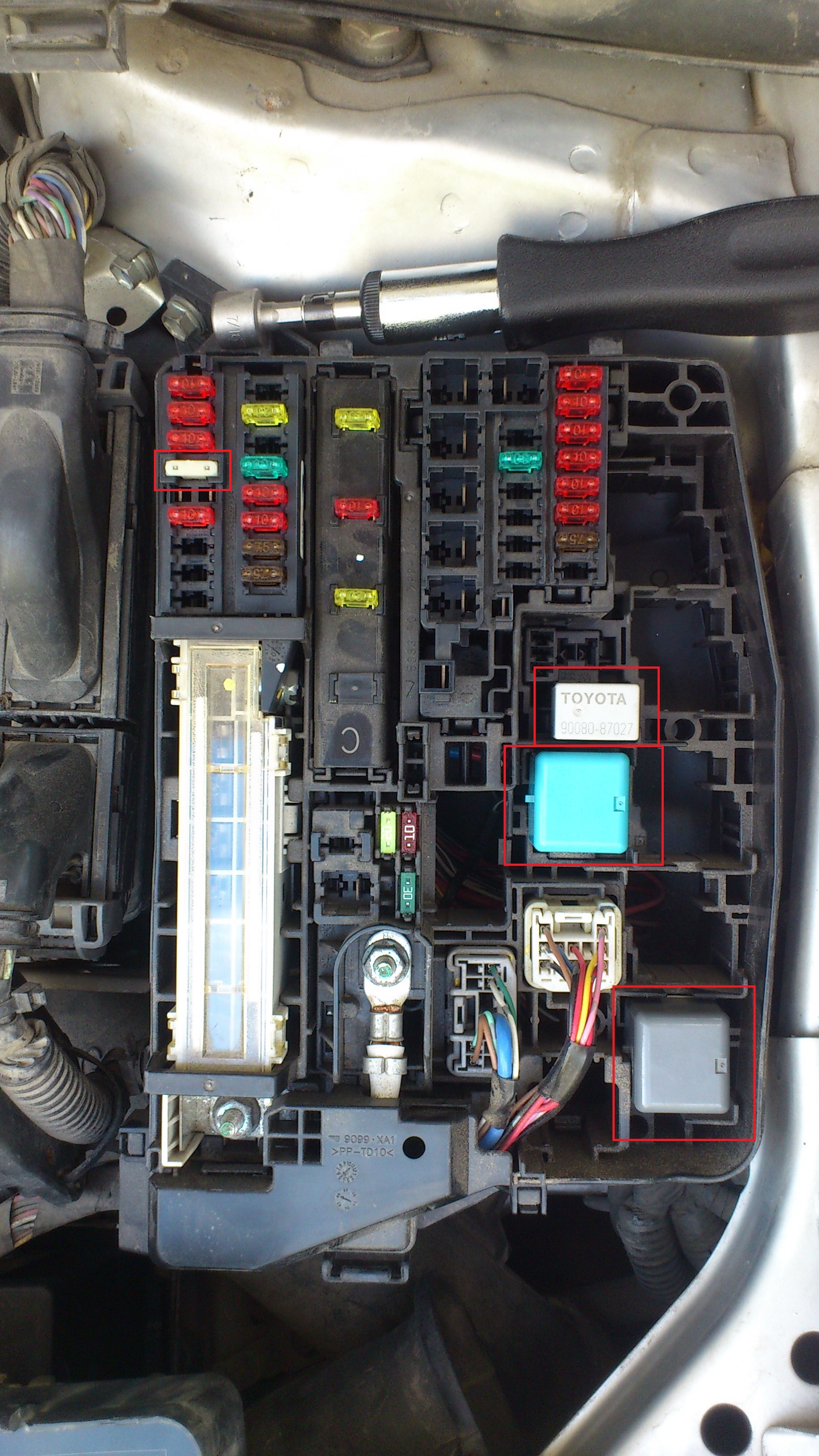

Снощи го разкачих, но само за няколко минути и нямаше ефект. Сега съм го разкачил и ще го оставя за по-дълго време. Казаха ми да откача само "+" клемата. Сега съм махнал всички бушони от купето и някои имат нагар и ще ги подменя. Казаха ми че може таблото ми да е забило и от там да идва грешката. Ще пиша, ако има някакъв ефект от нещата които правя.

Смених, всички бушони в купето и отпред при двигателя и таблото светна, но колата пак не пали и перката на вентилатора двигателя се включва, когато дам на контакт. Има и 3 релета, предполагам че трябва да сменя и тях. При двигателя има и един бушон който е по-различен от другите и не съм го сменял. Ако някой сподели за какво е ще съм благодарен. Предполагам, че най-добре е да я закарам в сервиза и там да направят каквото трябва.

Колега, на моята корола сложих една блокировка на запалването след като имах неприятната случка да опитат да крадат другата ми кола. Всъщност и двете ги оборудвах с това. Та тази блокировка прекъсва захранването на ЕКУ-то, и без да "възстановя" веригата след като съм дал контакт колата не пали. Върти перката на радиатора, стартера върти но не пали, и ако задърха така след като съм подал на контакт известно време започват предупредителни съобщения на дисплея, но в момента не помня какви бяха точно. Та перката на радиатора спира веднага след като възстановя нормалното захранване. Провери си точно захранването на ЕКУ-тоv_shopov написа:...Другото е, че като дам на контакт се включва перката на двигателя. ...
Re: Тойота Корола угасна и след това не пали

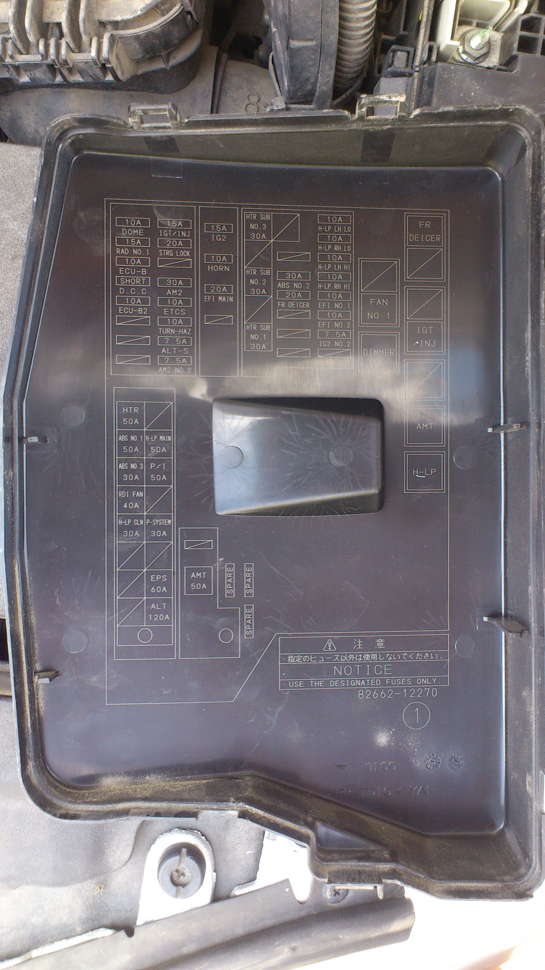

Поста на колегата Yuli помага доста,онзи "странния" бушон е точно на Еку-то май.Това по снимките съдя,като пренасям на ум разположението и големината на бушончетата.
П.С сега погледнах по добре short d.c.c се пада.

Много благодаря за отговорите. Утре ще потърся да купя такова бушонче и да го сменя. Дано се оправи, ако не - ще я карам на сервиз. Можете ли да ми препоръчате магазин, от който да го купя?

Това не е бушон, а джъмпер, мостче или просто "късо". Функцията му е наистина да прехвърли тока между двата края. То не може да дефектира! Предполагам, че при определени модификации съобразно екстри, региони , двигатели просто липсва, при други се слага. Просто премери дали имаш 12 волта в двата му края. Ако липсват търси защо, ако са там си ок.v_shopov написа:Много благодаря за отговорите. Утре ще потърся да купя такова бушонче и да го сменя. Дано се оправи, ако не - ще я карам на сервиз. Можете ли да ми препоръчате магазин, от който да го купя?

Този джъмпер е транспортен ,слага се чак когато колата е вече в магазина .
Това е да не се хаби акумулатора от незатворена врата например при транспортирането.
