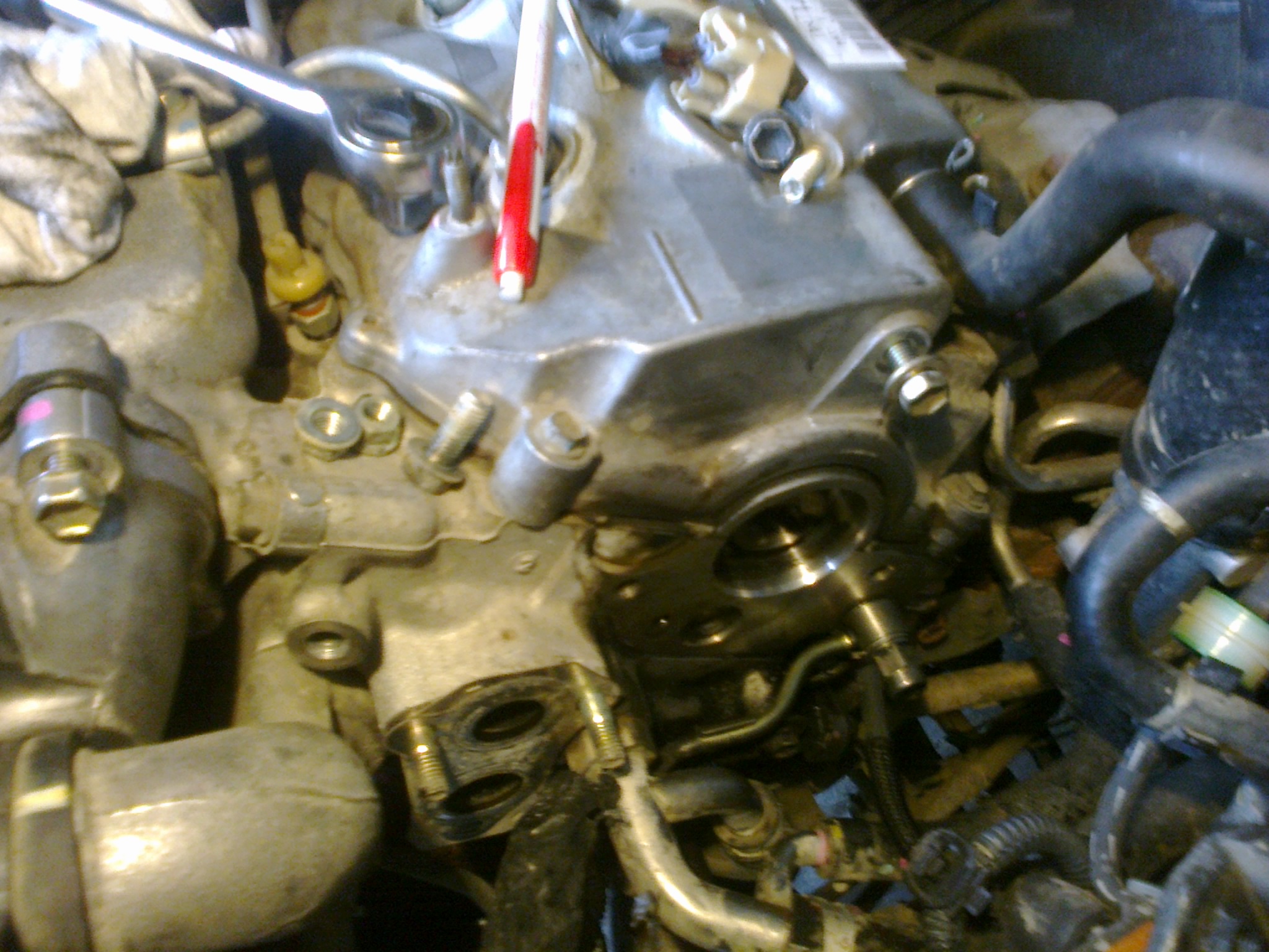

Примерна последователност при смяна на съединител.
ДЕМОНТАЖ НА СКОРОСТНА КУТИЯ НА РАВ 4 2.0 Д4-Д 2003г.
1.сваляне на въздушен филтър-3 болта –с г.кл.10
2.сваляне стойката на въздушен филтър-2 болта –с 12
3.развиване 4 болта кардан -с 14
4. сваляне висящ лагер кардан 4болта -с 14 и подпиране на кардана
4а. източване на маслото на С К
4б. Сваляне на кардана – на шлици към дифер.
5. развиване гредата на предния и задния тампон на скоростната кутия /с к /
6. сваляне на лявата предна гума 5 б
7. сваляне кората на лявата предна гума 4 б – с 10 и копче
8. развиване на гайката на лява полуоска- с 30 с натискане на спирачка
9. развиване на болтове в долния край на лев. амортисьор 2 б - с 19
10.развиване гайка на л. накрайник - с 17 като се махне шплента
11.изваждане на л. полуоска от към главината – на шлици
12 изваждане на л. полуоска от към С К като се свали скобата на маншона
13. изваждане на задния тампон на С К
- изваждане на стойката на задния тампон на С К
- изваждане болтовете на магарето от ляво и болтовете на корм. Рейка
-разхлабване болтовете на магарето от дясно 2 б – с 19
14. развиване масата на С К
15. изваждане жилата на скоростите като се свалят шплентовете
16. изваждане стойката на жилата на скоростите 3болта
17. изваждане клема на скоростите з. ск
18. изваждане клема на скоростите километраж
19.освобождаване и отстраняване на работния цилиндър 2бр шпилки и 2бр. гайки без откачане от тръбопровода за маслото

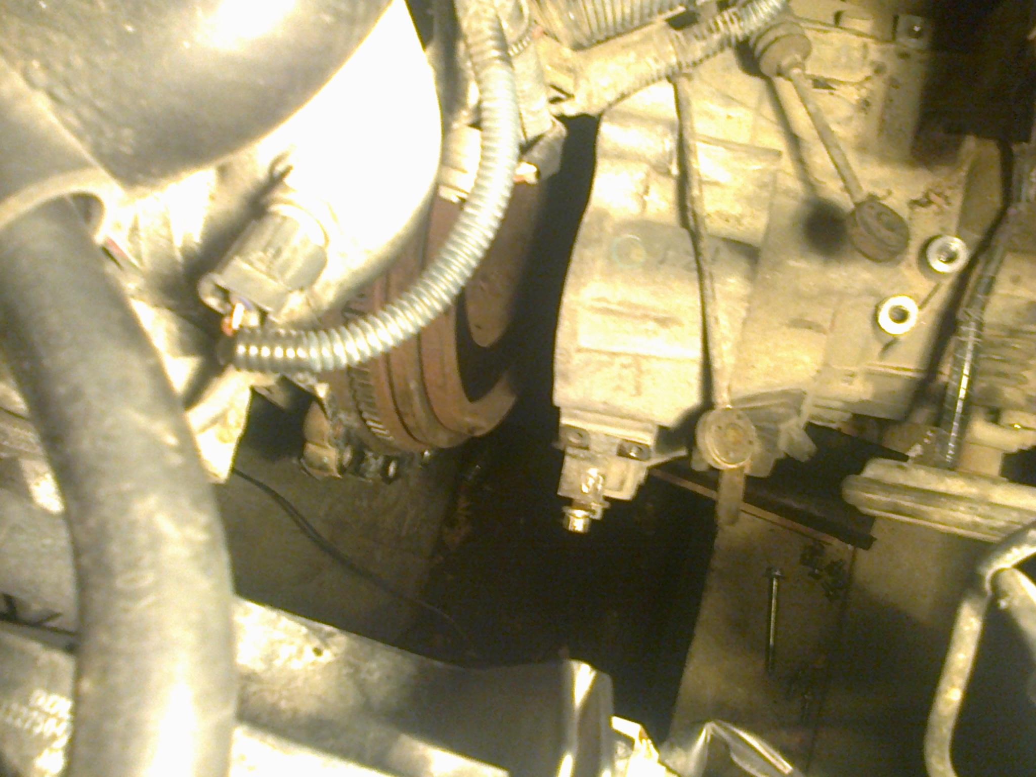

20.подпиране на двигателя

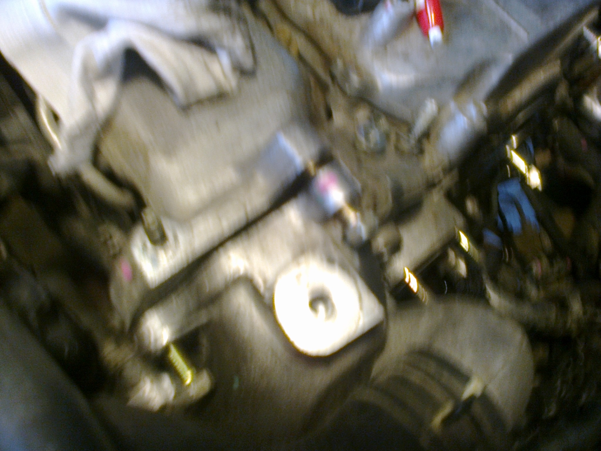

21.развиване на болтовете на стартера и С К които я държат към
двигателя.
22.изваждане на преден тампон на С К
23. изваждане на болтовете на ляв тампон на С К
24.сваляне на тампона на опашката на диферинциала
25.отцепване на С К от двигателя и изместване надолу и на ляво

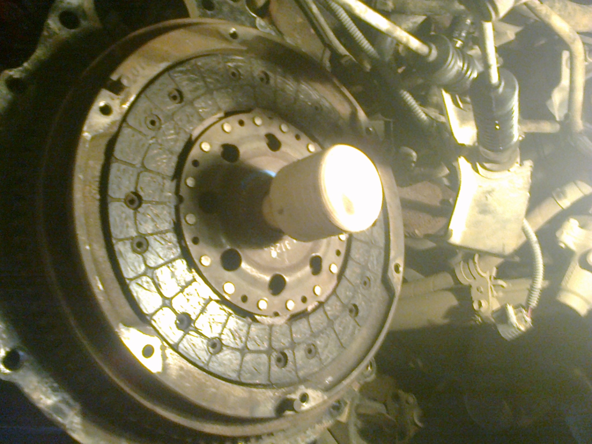

26.изваждане на притискателния и феродовия диск 6 б
27.Сглобяване по обратния ред като се остърже на струг от парче дърво дорник за центроване на феродовия диск спрямо маховика.

Ремонта свърши и сега всичко е ок.

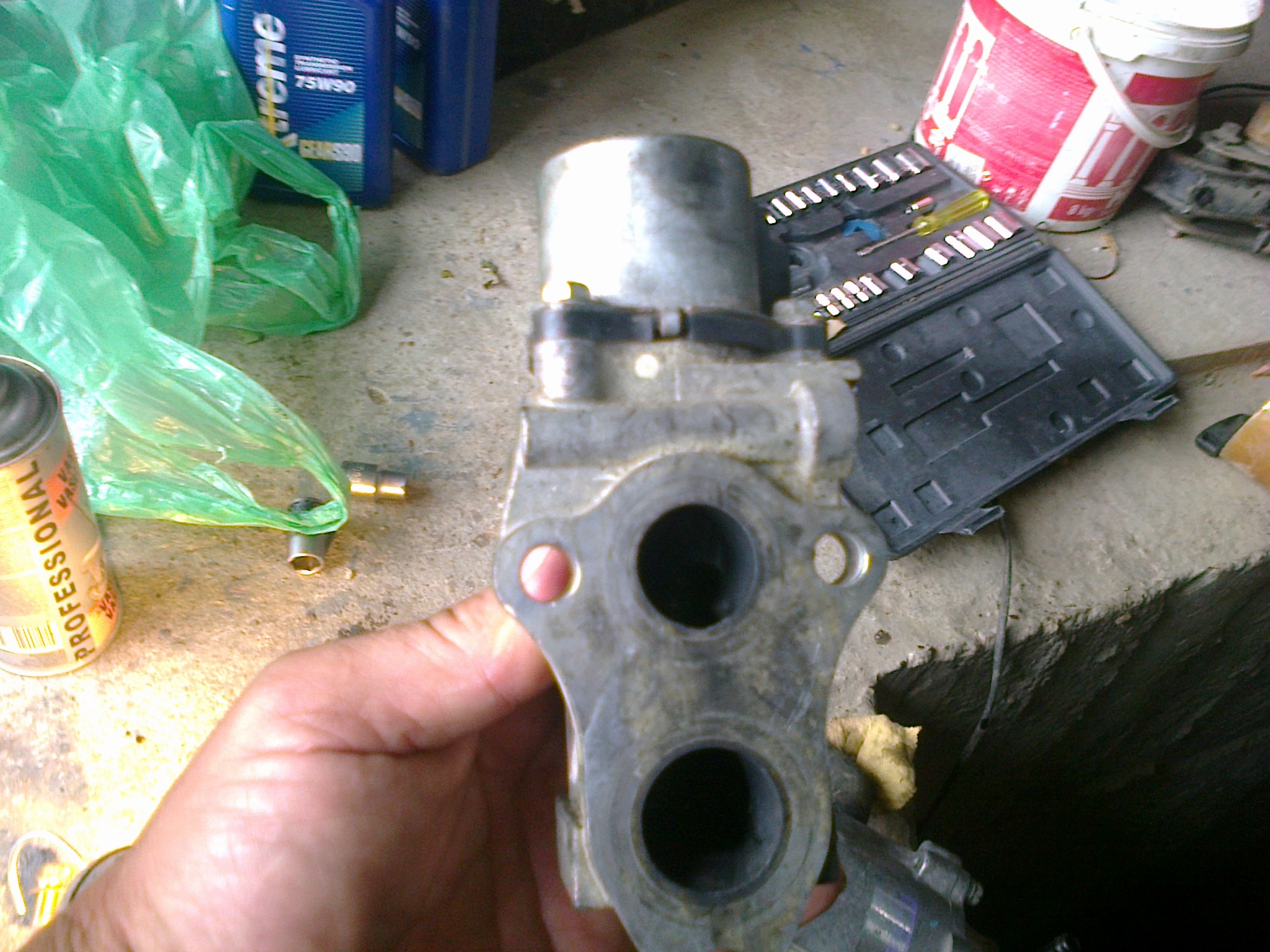

Като бях свалил С К , докато чаках части - /съединител комплект/ използвах да я измия, и да почистя ЕРГ клапана, стъпковия мотор, дебитомера /със спрей за почистване на карбуратори/, стартера и др.
Сега колата върви като нова. И най важното, сега пали, когато е топъл двигателя.

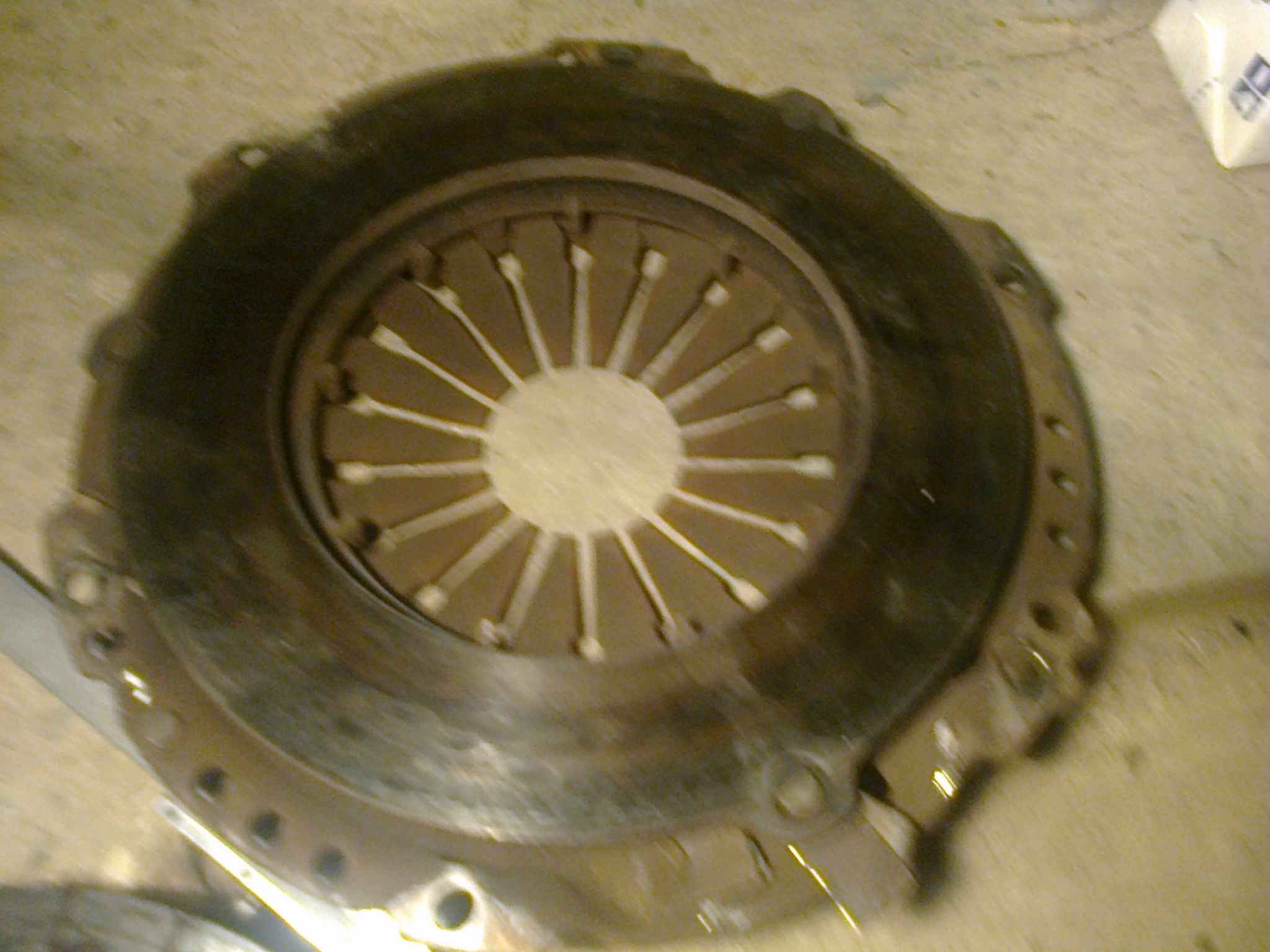

Връзката е че за едно отиваш при някой велик майстор, а той ти чупи друго, без да е виновен естествено.
Отидох да ми оправи проблема, че не палеше, при топъл двигател. И големия му мозък измисли да полива датчиците с вода, което доведе до скъсване на странична пружина на притискателния диск,тъй като запали двигателя с гърмене и трещене и го държа тъй известно време да го тествал, вместо да изключи двигателя веднага. Тогава започна да не отделя за да включи на скорост.

Явно не е палела от замърсяване с нагар и сажди някои от следните възли които съм почистил.
Стъпков двигател, АРГ клапан, стартер и дебитомер.
