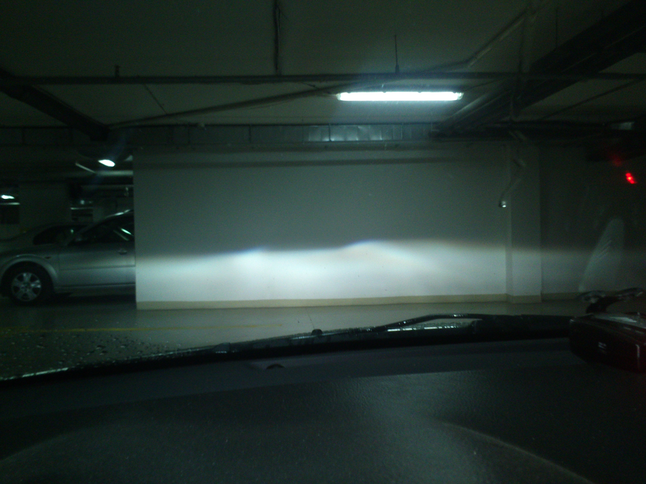

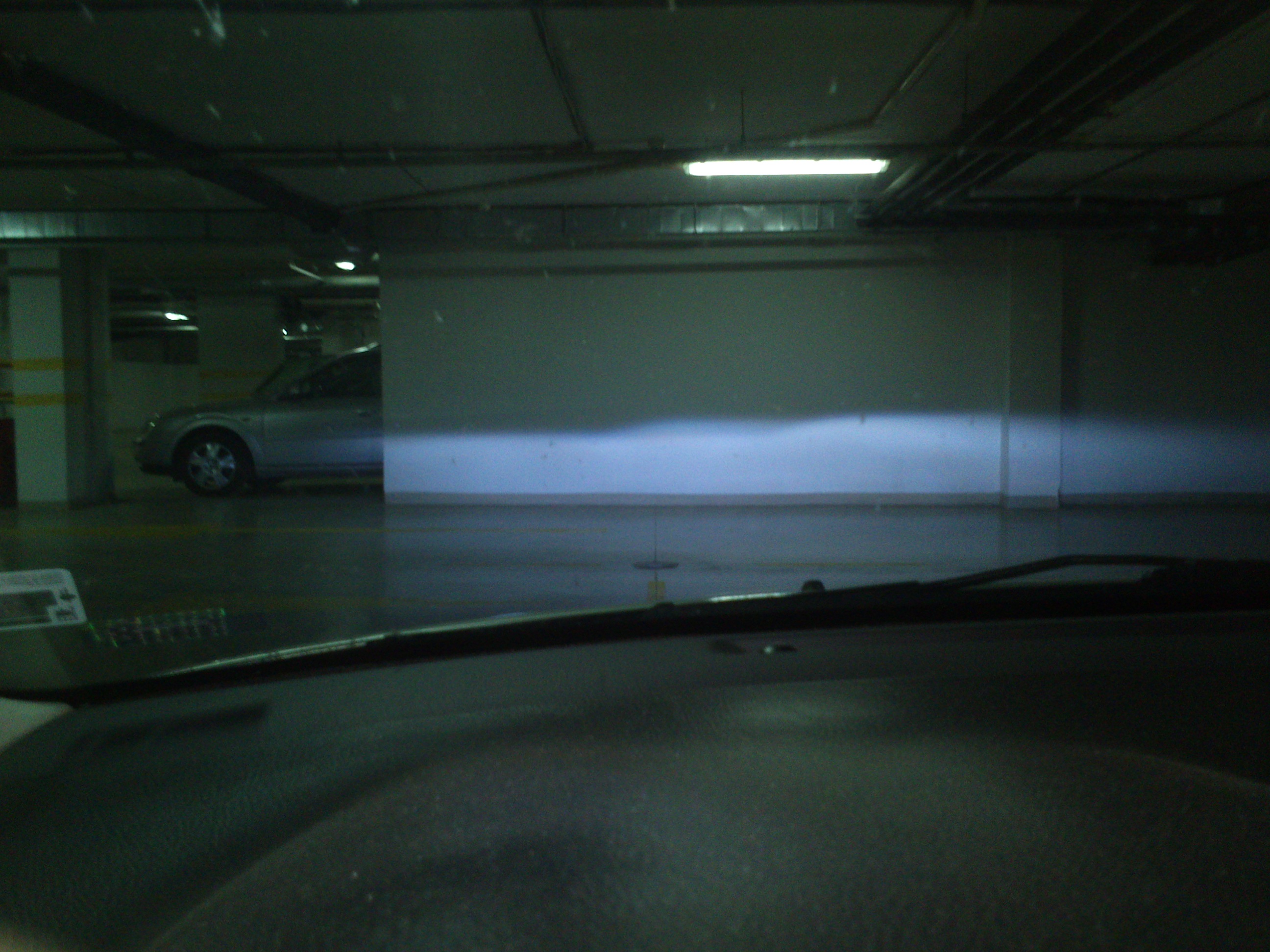

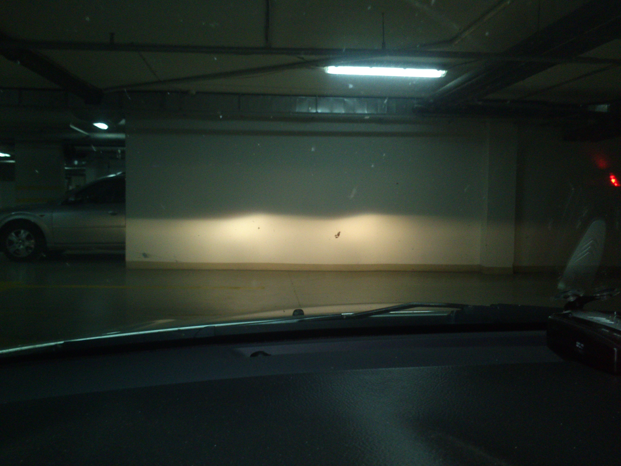

Ето снимки преди и след смяната на фаровете.
На стената не си личи много но на пътя разликата е съществена.
- Това е картинката с халогенните фарове.
- DSC_0098.jpg (943.19 KiB) Преглеждано 7342 пъти
- Това е с ксенон 6000К - временно докато ми доставят исканият цвят и преди да мина на проверка на новото в ТМ Ауто
- DSC_0099.jpg (1012.76 KiB) Преглеждано 7342 пъти
- Това е с 5000К и за момента ще остана с тях. Тази снимка е след като минах на реглаж (няма особена разлика но пък вече е проверено.
- DSC_0100.jpg (909.63 KiB) Преглеждано 7342 пъти
