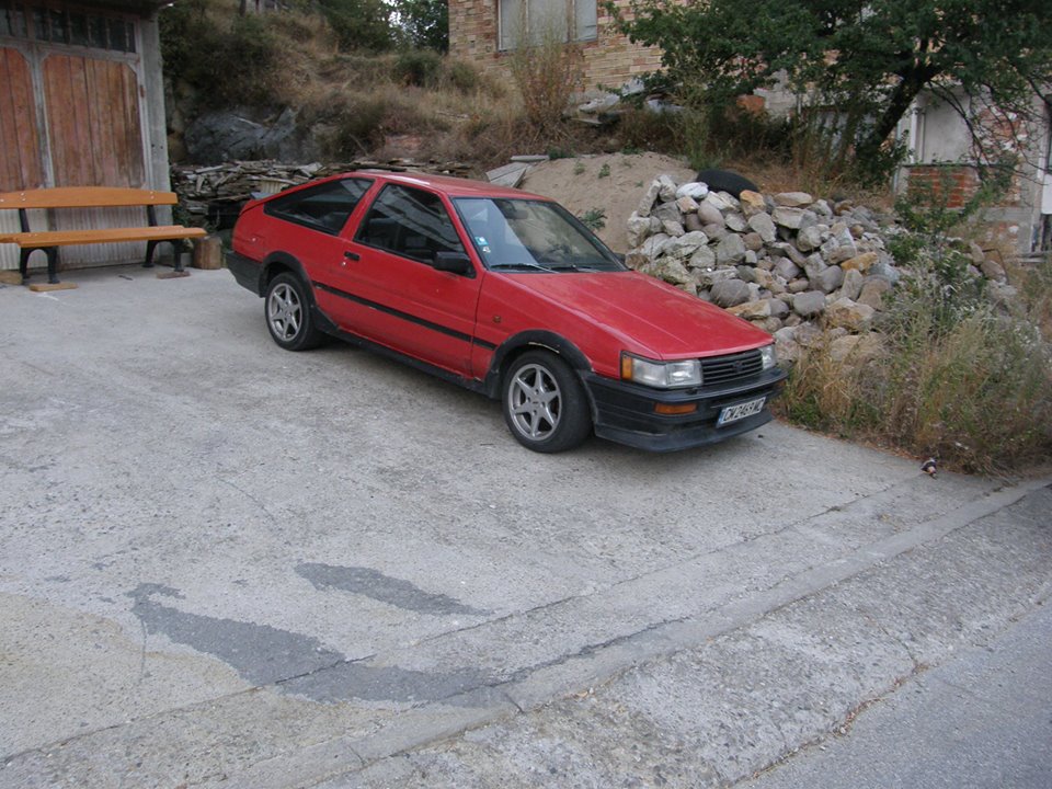

Здравейте от скоро се сдобих с AE86 абсолютна стоковица смятам да я вкарам в гаража зимата ,че нещо неиска да дрифти на 3та , проучих 4AGE и мисля ,че най-добрия вариянт за мен е да го продам комплект с скоростите,инсталацията и екуто и на тяхно място да пъхна такива от Lexus IS200/Altezza Beams 3SGE с 6 степенна трансмисия.Интересува ме някой правил ли е SWAP na 3GSE или 3GSTE в БГ и какви са тънкостите а и как се държи колата с него смятам да я стягам най-вече за дрифт.

Май на първо време ще мина на 14ки а каде продават габаритите до фара че леко ми сваршиха гумите на последното излизане и леко обарсах мантинелата но нищо и няма на колата за мой късмет само габарита си отиде и бронята се откачи а 2те задни гуми са на конци :Д кажете от каде да си тарся спортно окачване спирачки и такива неща кои може да ми помогне с тези работи че още съм бос с ае86цата отпред на макферсона с леко рязане на 2 намотки пасват спортни пружини от Голф 3 но кфо да правя с задницата ? освен едни регулируеми от некфо поло че са по къси с амотресиора коплект да и лепна трявва да ми сваршат работа че като видях колко струват койловърите в е-бей ми се зави свят ? а за хондин мотор не ми се занимава с фланци или преправяне на камбаната на скоростите иначе знам как се прави искам направо или мотор с скоростите или само мотор в краен случай от някой 3SGTE от MR2 TURBO/Cellica TURBO би ми се отразил добре

малко се заиграх че предницата беше много мека и имах под ръка 2 предни спортни пружини от голф 3 ГТИ с малко преправяне успях да ги напасна към макферсона на АЕ86цата височината падна с 2 см а колата се усеща каде каде по стабилна сега идва ред на задницата там незнам от какво да слагам пружини но амортесиорите май ще са от фиат уно с 4 см по къси са от нейните cool.gif
