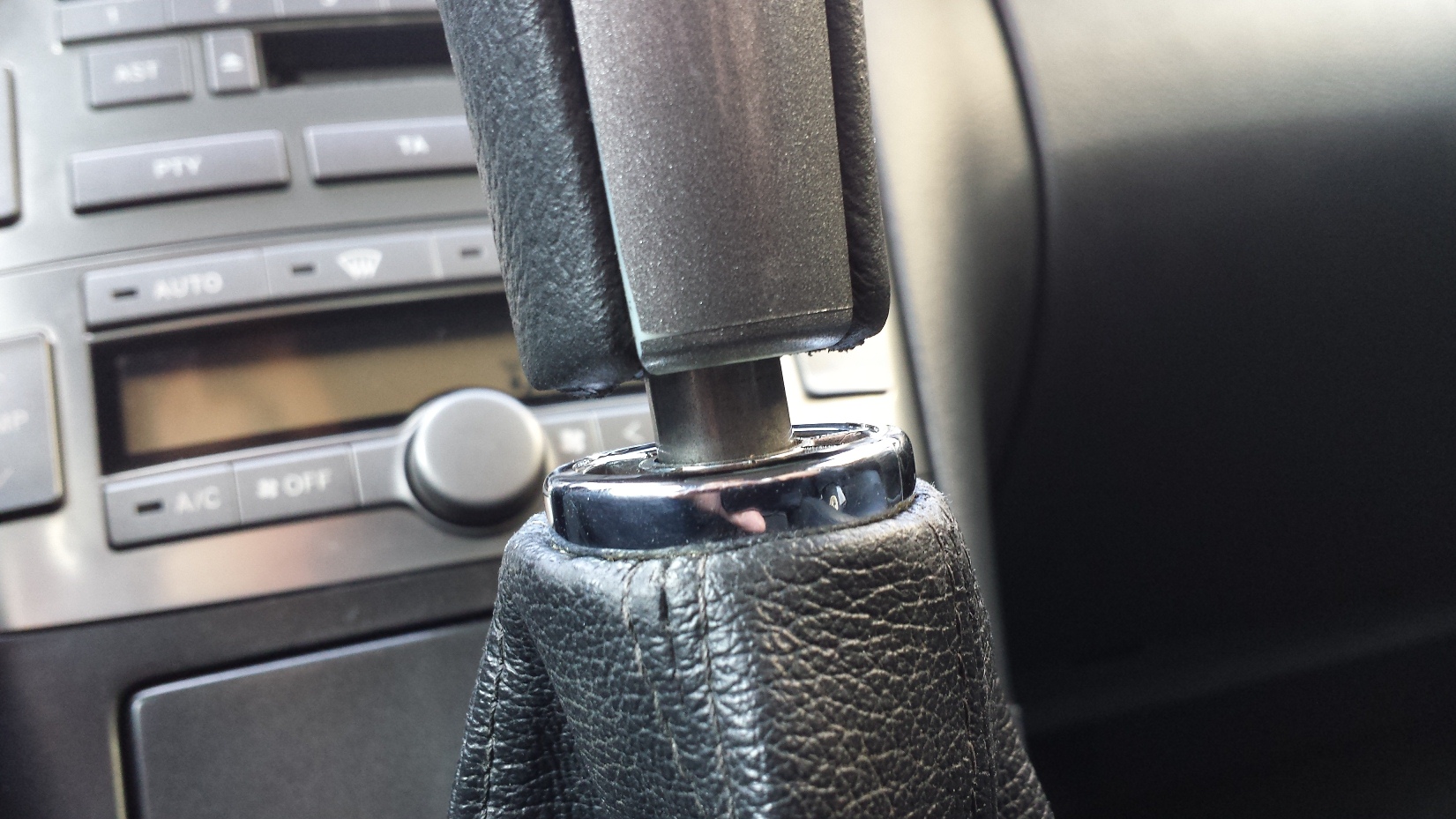

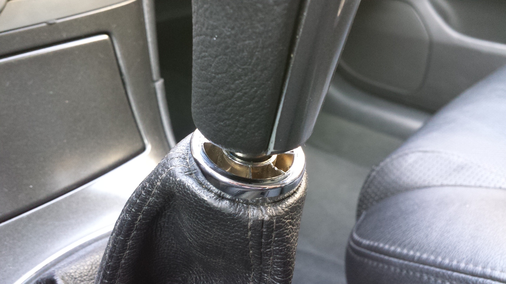

Здравейте колеги,
След една интервенция по боядисване на топката на скоростния лост сега топката не е закрепена по никакъв начин към кожата която закрива лоста. Доколкото си спомням преди, металната халка беше закрепена към топката но не мога да се сетя нито да си представя как. Дали имаше някаква допълнителна резба която е изпаднала в сервиза или е било залепено метал за кожа? Някой може ли да ме осветли как точно са закрепени топката за металната халка? В момента се чува една неприятно тракане при тръгване и спиране заради този проблем и съответно лоста не е предпазен от прах и буклуци и може да даде отражение някой ден. Сложил съм и снимки за да разберете какъв точно е проблема.

Има една пластмасова втулка която явно липсва.Монтира се точно под пластмасовата шайба върху която е залепена кожата и не и позволява да се плъзга надолу съответно седи като залепена за топката.
Re: Скоростен лост на Авенсис
А нещо не мога да си представя как изглежда тази втулка. Тя трябва ли да се вижда като се развие топката и тя дали може да изпадне под маншона или се държи на топката. Освен това не виждам как някаква втулка ще се закрепи към металната халка. Тя просто е оребрена отвътре и не позволява нещо да се закрепи към нея.

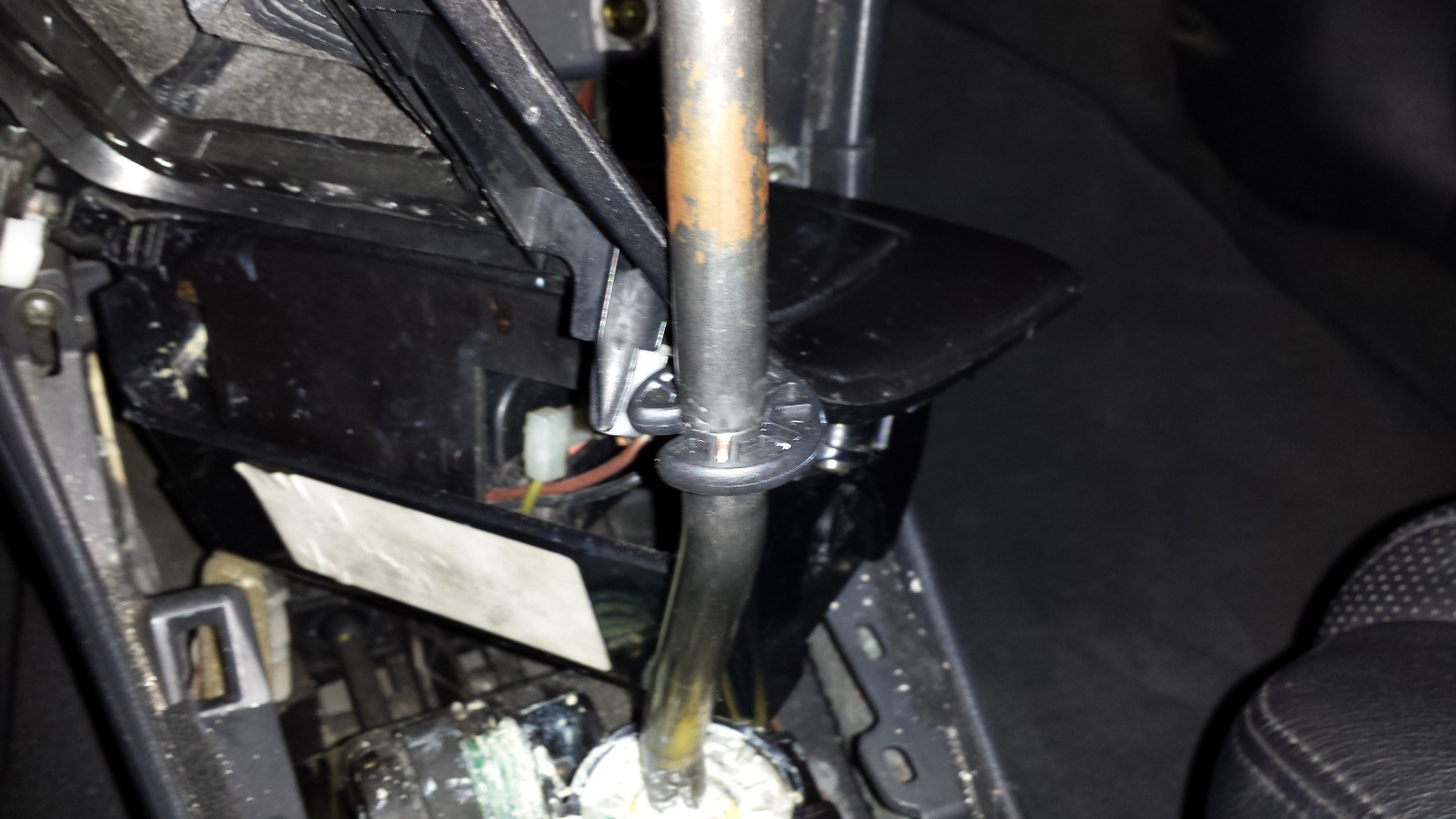

Намерих виновника за моите проблеми - втулката. Просто беше се смъкнал най-долу и съответно не вършеше никаква работа.
Мерси за помоща.
Мерси за помоща.

Забрави да кажеш "гадта мръсна"...скатавала е от служба на топло под маншона
