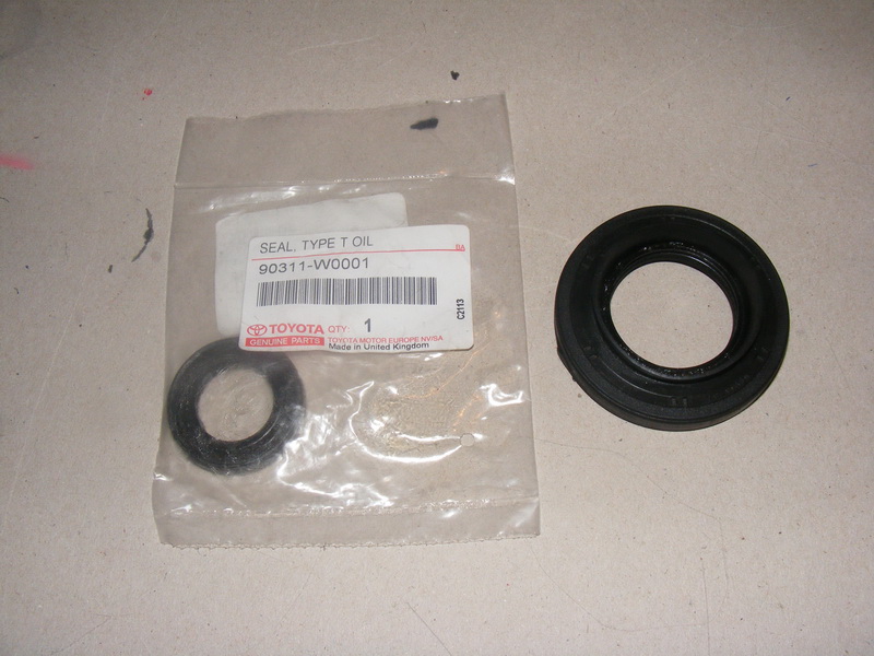

След 30дни чакане на семеринг за лява полоска ми пристигна едно пръстенче, което струваше 25лв. След щателни проверки в две фирми и в тойота по номер и по схеми излиза все това пръстенче. В крайна сметка закарах колата на майстор и той смени семеринга по размер видимо четри пъти по голям и струващ 5лв. Въпросът ми е какво все пак е това малкото нещо на картинката, щом всички твърдят, че трябва да е семеринг а пък то не е.
открийте разликите???

Не съм го проверявал по номер, но вероятно е семеринг за входящия вал на скоростите. Грешката е на този който го е идентифицирал.

kj_studio написа:...След щателни проверки в две фирми и в тойота по номер и по схеми излиза все това пръстенче...
Това ми навява на мисълта за грешка в базите данни но Тойота. Както Хасан така и японци хора.

А на мен ми навява мисълта за некомпетентни хора или неправилно обяснение на търсената част. Проверих и семеринга наистина е за вход вал на скоростната кутия.

Благодаря, за отговорите сега знам, че си имам резервна част семеринг за вал на скоростната кутия. Някъде по нишките изглежда е станала грешка, защото пред мен майсторчето ми обясняваше по телефона каква част точно му трябва. Върнахме го и пак ми дадоха същото със твърдението че той нещо се е объркал. Още веднъж благодаря за бързите отговори.
