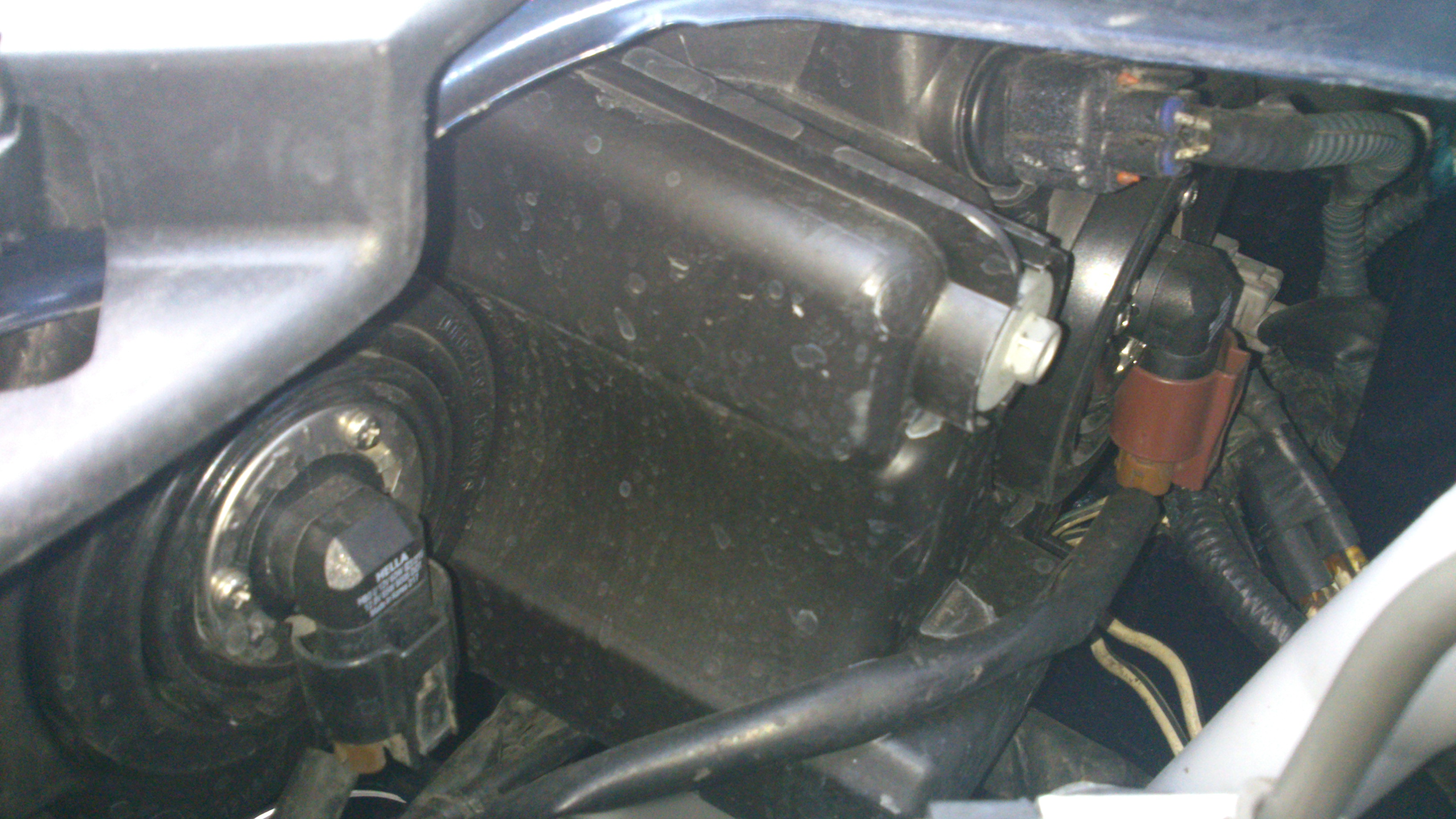

Качвам каквото успях да снимам.
- DSC_0259.jpg (1.26 MiB) Преглеждано 9864 пъти
- DSC_0253.jpg (1.49 MiB) Преглеждано 9864 пъти
- DSC_0257.jpg (1.25 MiB) Преглеждано 9864 пъти

На първата снимка бялото прилича 100% на регулировъчен винт (пластмасовото със зъбите)...
За съжаление не мога да видя цялата снимка за да се ориентирам по-добре дали е за ляво/дясно или горе/долу...

Благодаря за съвета, точно това се оказа винта за регулиране.slowtraveler написа:На първата снимка бялото прилича 100% на регулировъчен винт (пластмасовото със зъбите)...
За съжаление не мога да видя цялата снимка за да се ориентирам по-добре...

Здравейте колеги. Всичко хубаво ама как се регулира към калника кадето завряно в н... с какво го стигате да го завъртите и от каде пада се под спънка ли какво е незнам...
- mapamop
- Мнения: 5969
- Благодарил/а: 196 пъти
Регулиране на фарове на Корола Версо
Ключе с карданче/чупещо рамо.
Там каква е идеята да го пипате? Челен удар и фара свети/не свети отстрани?
Винта откъм калника е за хоризонталната корекция (ляво/дясно), този от снимката по-горе е за вертикална корекция (горе/долу).
