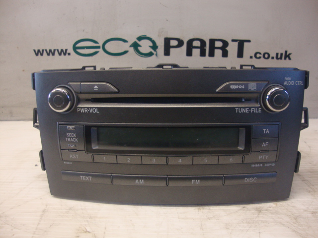

- Ето как изглежда 86120-02520
- 86120-02520.jpg (137.73 KiB) Преглеждано 12992 пъти

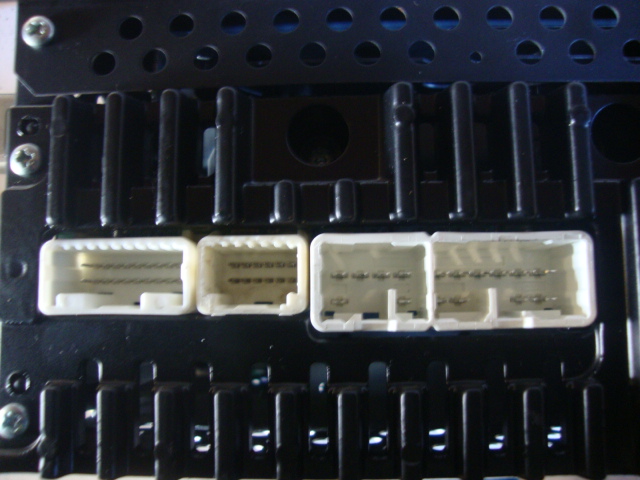

- Ето и задната страна, конектора най в ляво е 20 пиновия който ни трябва
- 86120-02520_back.jpg (129.78 KiB) Преглеждано 12992 пъти

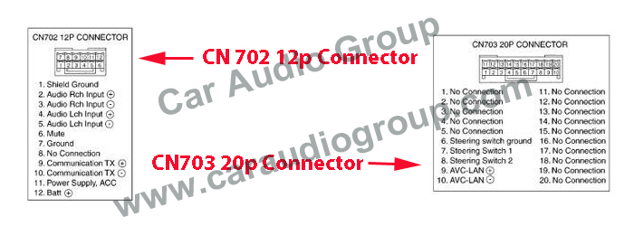

- от дясно е 20 пиновия конектор или наречен още CN703
- car_audio_kb_pi_00002_02.jpg (116.01 KiB) Преглеждано 12992 пъти

Ако 20 пиновия конектор от зад е същия на вид като снимката по-горе, тогава инструкциите са същите. Предполагам, че плейъра е TOYOTA W58810 (panasonic?), номера на гърба е може би: 86120-0F010
Ето така трябва да изглежда: http://www.ertasvc.ru/tovar/515.htm
На снимките CN703 e конектора който те интересува.
