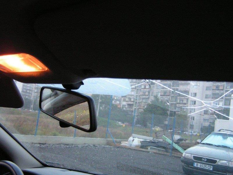

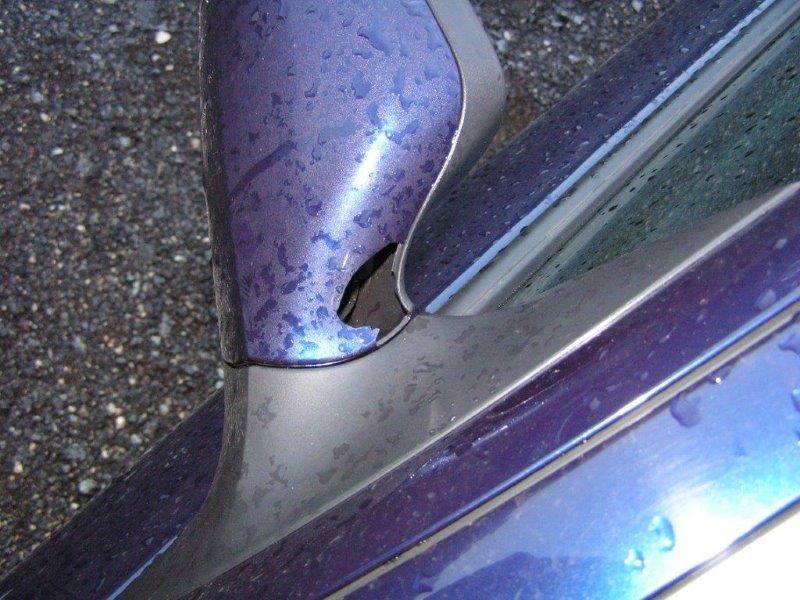

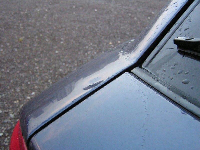

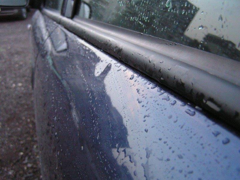

Ето малко снимки от пораженията върху опелчето от градушката през септември 2004г..
На тавана дори пластмасовите лайстни бяха сменени - бяха огънати и не подлежаха на ремонт... Но ръмеше дъжд и на снимките по тавана личаха само огънатите пластмаси, а не деформациите на метала.
Затова не пускам снимките на тавана и предния капак - нищо не се вижда на тях.
