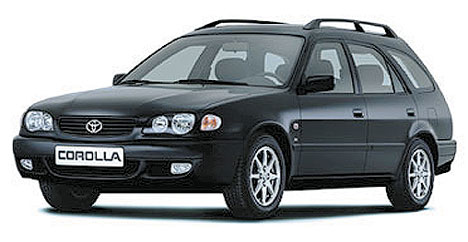

Здравейте! Кажете какви са ви впечатленията от тази тойота на снимката комби версията. Интересуват ме двигателите: 1.4VVT-I - 97к.с. Както и дизеловия Д4Д - 2.0 -90к.с.
Интересува ме поддръжката,разход на гориво, както и дали са подходящи за планински път (път с наклон). За 1.4 прочетох че това са първите ВВТ-И двигатели, и че имало малко издънка относно сегментите на буталата. За дизеловия предполагам,че по планински път ще върви,но вие сте по-компетентни. Благодаря предварително.

Купих си Корола с двигател 1,4 VVTi , на 120 к. Смених сегменти и някои дребни неща, сипах Форсан и сега колата е на 225 к без нища да се е налагало да правя по двигателя (освен въздушен филтър и антифриз - току що...). Не съм виждал, дори на Петрохан, дори най-малки признаци на прегряване (смених термостат на 122 к).
Ако имах възможност да си купя такава комби, дълго време не бих мислил за нова кола. Едва ли има по-сполучливо съчетание между висока надеждност, ниски експлоатационни разходи и приемлив - дори за дълъг път - комфорт.
Естествено продължително варварско отношение може да съкрати живота на всяка кола.
