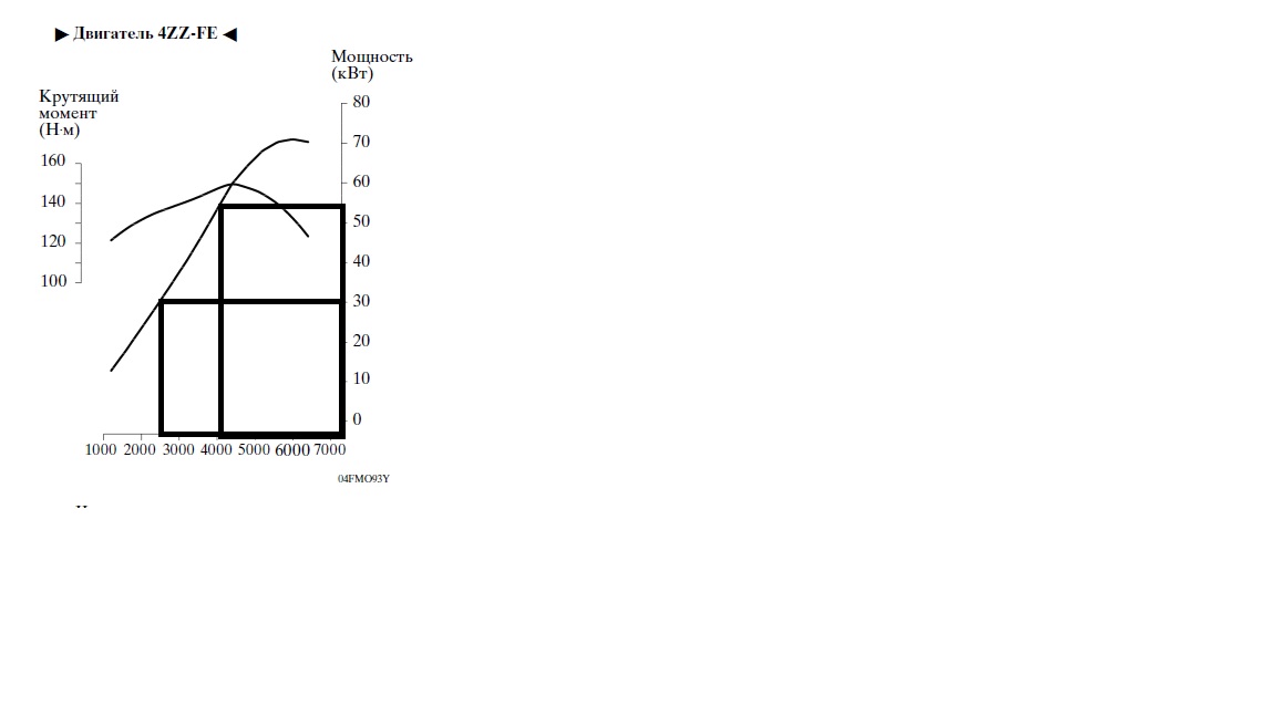

Не карам такава, но нещо не ти схващам душевните терзания какво точно искаш. Сменяй скоростите и ръчкай в червеното ако нещо не ти стига. Караш атмосферна бензинка все пак. Ето какво може да даде твоя мотор като мощност при описаните ситуации. Как искаш да се движат 1500 кг.
Максимална ефективност в зоната на максимален въртчщ момент и с 85 на баира даже на 3-та, пък кажи че не ускорява тогава.
