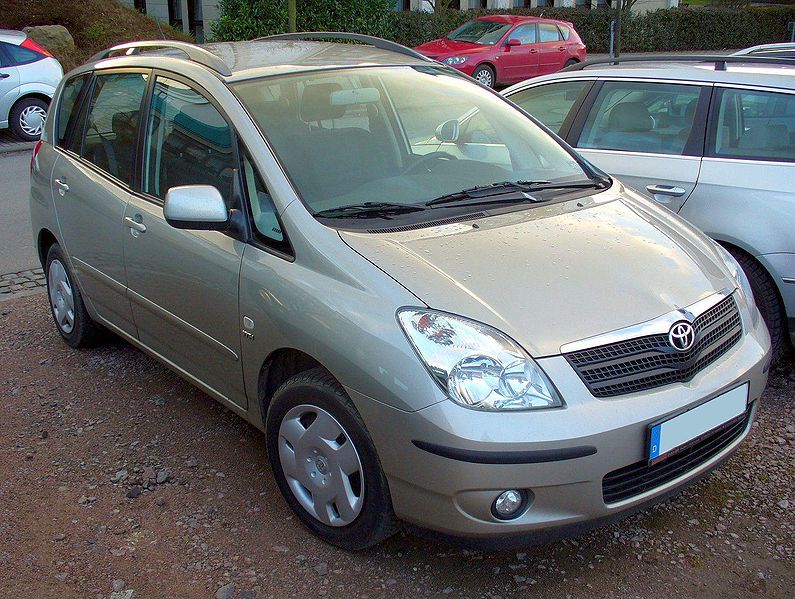

Нов съм в "клубът". Не съм разучил напълно правилата на форума и ако съм задал темата в грешния раздел ,моля за извинение и помощ от модератор .Колеги интересуват ме слабите места на горепосочения модел .Не знам дали има тема за точно този модел ( доста търсих ,но...) Става въпрос за модела преди фейса т.е. до 2004-та .Нещо не мога да намеря инфо и за мястото на производство :redface Търки или Джапан ? Всякакви отзиви ще са ми от полза , особено ценни - от собственици на такива :smile най-вече негативите ме интересуват и къде да гледаме най-много при огледи :mrgreen Нещо специфично трябва ли да се знае (купе ,ел, ходова част,мотор...)... Задължително дизел, не ни интересуват бензинки .Колата ще се ползва предимно за двама човека , но се търси мултиталент откъм пространство , видимост, лесно сядане и ставане ,багажо-вместимост , абе автомобил за свободно време и...затова насоката е към този модел :
П.п. ако случайно има тема сходна с моята , ще помоля модератор да "прецени" съдбата на моята ...и не знам защо ,но нещо не се справих с качването на снимката ..
- 795px-Toyota_Corolla_Verso.JPG (134.67 KiB) Преглеждано 10142 пъти
