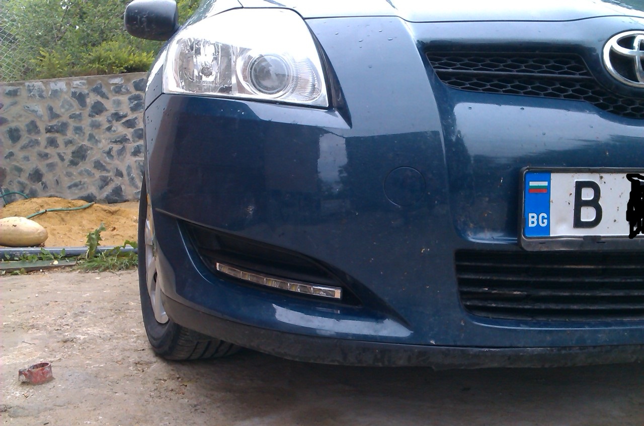

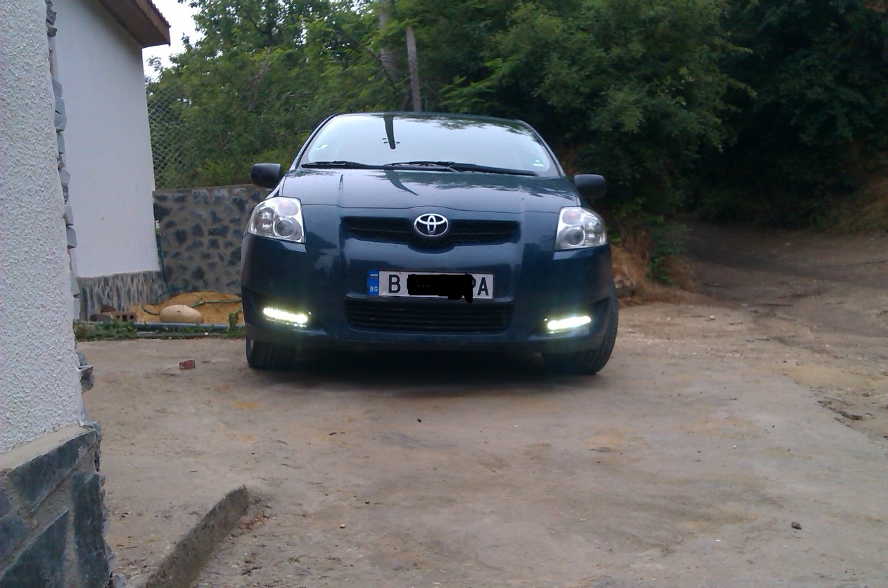

Колеги вижте аз какво направих с Ауриса.

nnikbg написа:Колеги вижте аз какво направих с Ауриса.
Това не са ли като фарове за мъгла които нямаш право да ползваш в ясно време ?
Заради положението ли? На новия приус (пък и на доста други) дневните диодни светлини са там.
Кое определя дали са фарове за мъгла? Защото определението:
“фар против мъгла, преден” е светлинно устройство, което подобрява осветяването на
пътя в условия на мъгла, снеговалеж, силен дъжд или облаци прах;
според ЕДИННИ УСЛОВИЯ ОТНОСНО ОДОБРЯВАНЕ НА ПРЕДНИ ФАРОВЕ ЗА МЪГЛА, ЗА МОТОРНИ ПРЕВОЗНИ СРЕДСТВА на ООН (http://www.rta.government.bg/images/Ima ... ilo_19.pdf) е от 1992г. и дневни и LED светлини не са били на дневен ред.

Да се включа и аз ....
Това на Ауриса са DRL със сертификат и всички означения по стъклото дето трябва да има. Монтажа е съобразен с изискванията и габаритите на автомобила.
Тъй като колата е сравнително нова 2008 разчитам на това че ,господата полицаи няма да се задълбават.
