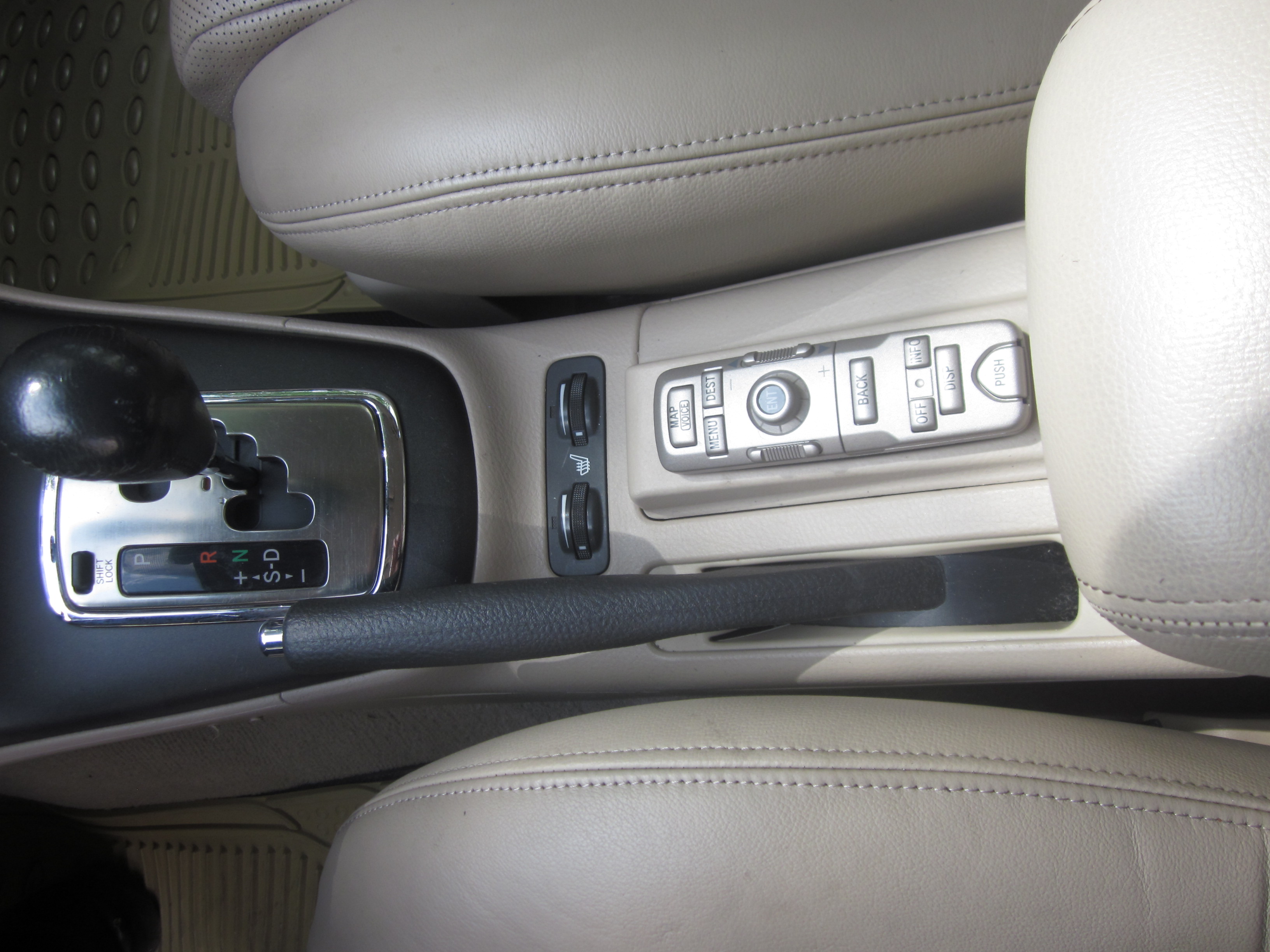

Колко степенен е автомата защото нещо излизат два модела 4 и 5 степенен.

Ето това му е рамата: SB1EJ56L60E039006PESHO OT MARS написа:Колко степенен е автомата защото нещо излизат два модела 4 и 5 степенен.
