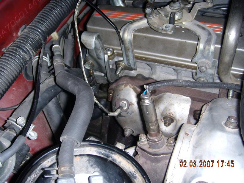

каде е наи добре да поставя сондата за EGT преди турбото но на кои цилиндър 6те е наи подходя6то и каде ламбда сондата
някаде около 40 50 см от турбото или.......

EGT-to otiva na 6-tiq runner ,vednaga sled kato izliza ot lgavata. Dostatycno e debelo ,nema nuzda ot bung - prosto probivas i narqzvas razba. 6-tiq obiknovenno e nai-zegav zaradi EGT coolera i pytq na antifriza.
ZT2 sontite sa podgrqvasti ,az moita q slozih na test pipe-to ,koeto e vednaga sled downPipe-to. Nema smisal prosto po-blizko do turboto...

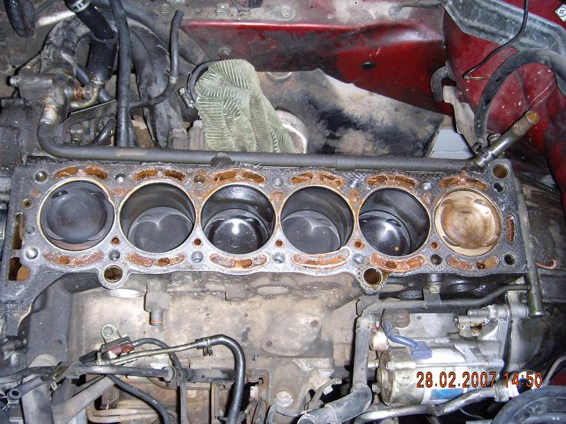

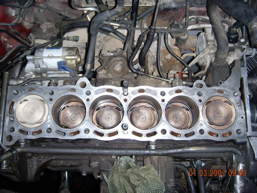

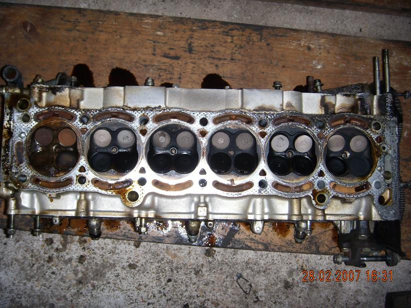

snimki ima mnogo na bloka i na glavata
az mu slojih druga glava nova na 5000km mi kazaha
predi da q sloja e izmerih nqma6e nujd aot 6laif
izleze prava 0.01mm mi kaza 6laifista
a za otvarqne i zatvarqne mnogo vreme mi otne....
4 dni leka poleka, bavno....

garniturata se be6e razpadnala napravo
a na glavata koqtos lojih nqmam snimki
ima i edna na egt senzora
mnogo blagodarnosti na lorda i jamie za okazanoto sadeistvie
