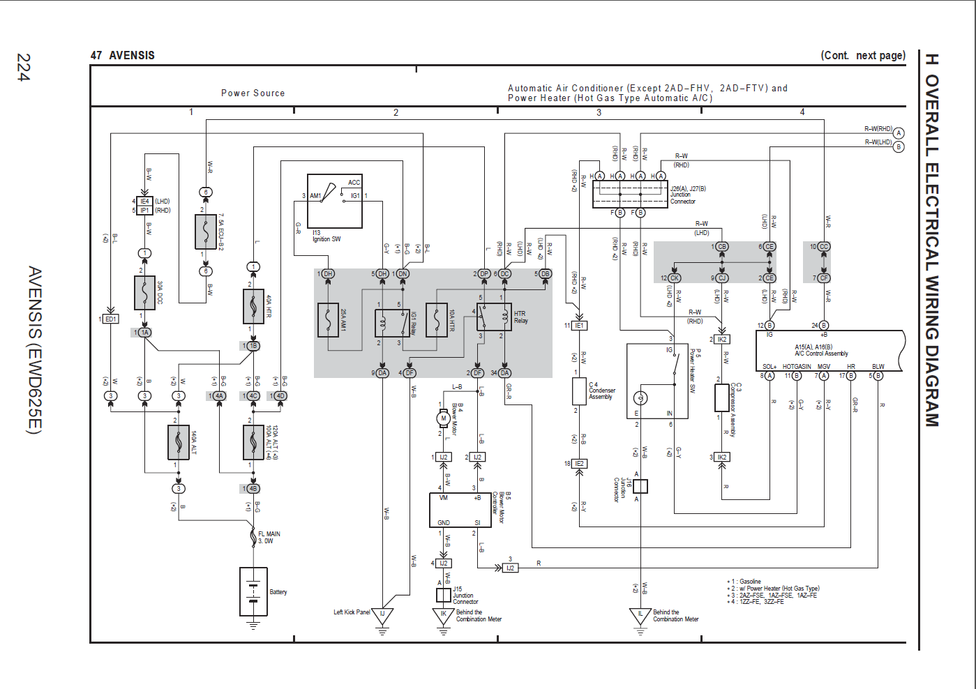

Мнение от mapamop » 21 Юли 2022 00:12
Схема от сервизното ръководство, което никой не чете (http://toyota.aitnet.org/Toyota/Avensis ... 05.SIL.rar):
Мнения: 5967
Проблем с климатика на Corolla E12
Мнение от mapamop » 21 Юли 2022 00:18
Направете самодиагностика на климатика и запишете грешките.
Сменете предпазителя с такъв на който са му идеално чисти крачетата. От окислен предпазител изобщо не ми светваше бутона A/C и не реагираше. Свалих 750 лева от цената в моргата, като си купувах моят рак.
Релето HTR на таблото с предпазителите в купето сменено ли е? Има същото по спомен отпред на фаровете, отгоре на радиатора в таблото.
