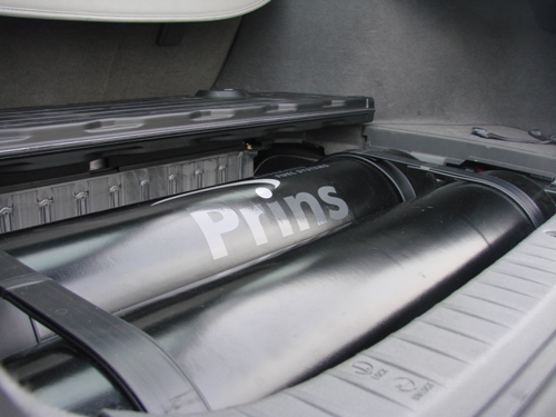

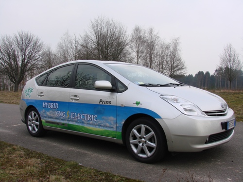

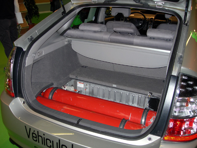

Иначе в Италия слагат и метанови уредби:
p.s. Поразтърсих се и видях, че и в Швейцария слагали метан на Приуси. Дават 3,4 кг/100 км, което е много добър разход на метан. Преди това имах Нисан Алмера на метан и горе-долу харчеше 4,5 кг/100 км с яко натискане. http://www.greencarcongress.com/2006/03 ... us_ii.html
