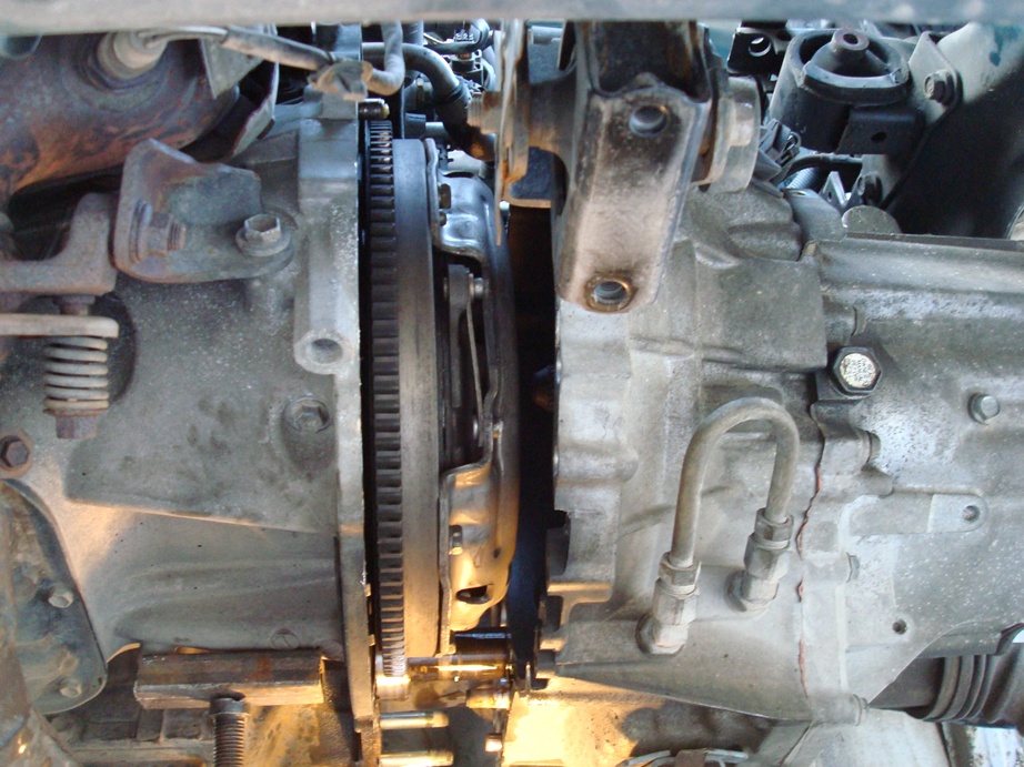

Махаме буксата от кутията на въздушния филтър и двата вакумни маркуча.Махаме и маркуча към дроселовата клапа.Получава се снимка 1.

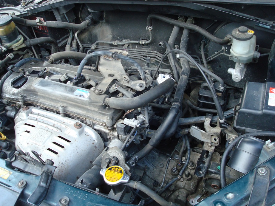

Откачваме тампона на скоростите + стойката му.Снимка 2.

След което цепим мотора от скоростите около 5-10см(тук е добре да сте трима един дига скоростите другите ги бутат навън), които са достатъчни за развиване на шестте болта държащи притискателният диск( преди да го развиете е хубаво да го бележите), феродовия диск пада.Ако е нужно може да се спусне мотора леко надолу за да има място скоростите да минат под самото купе.
