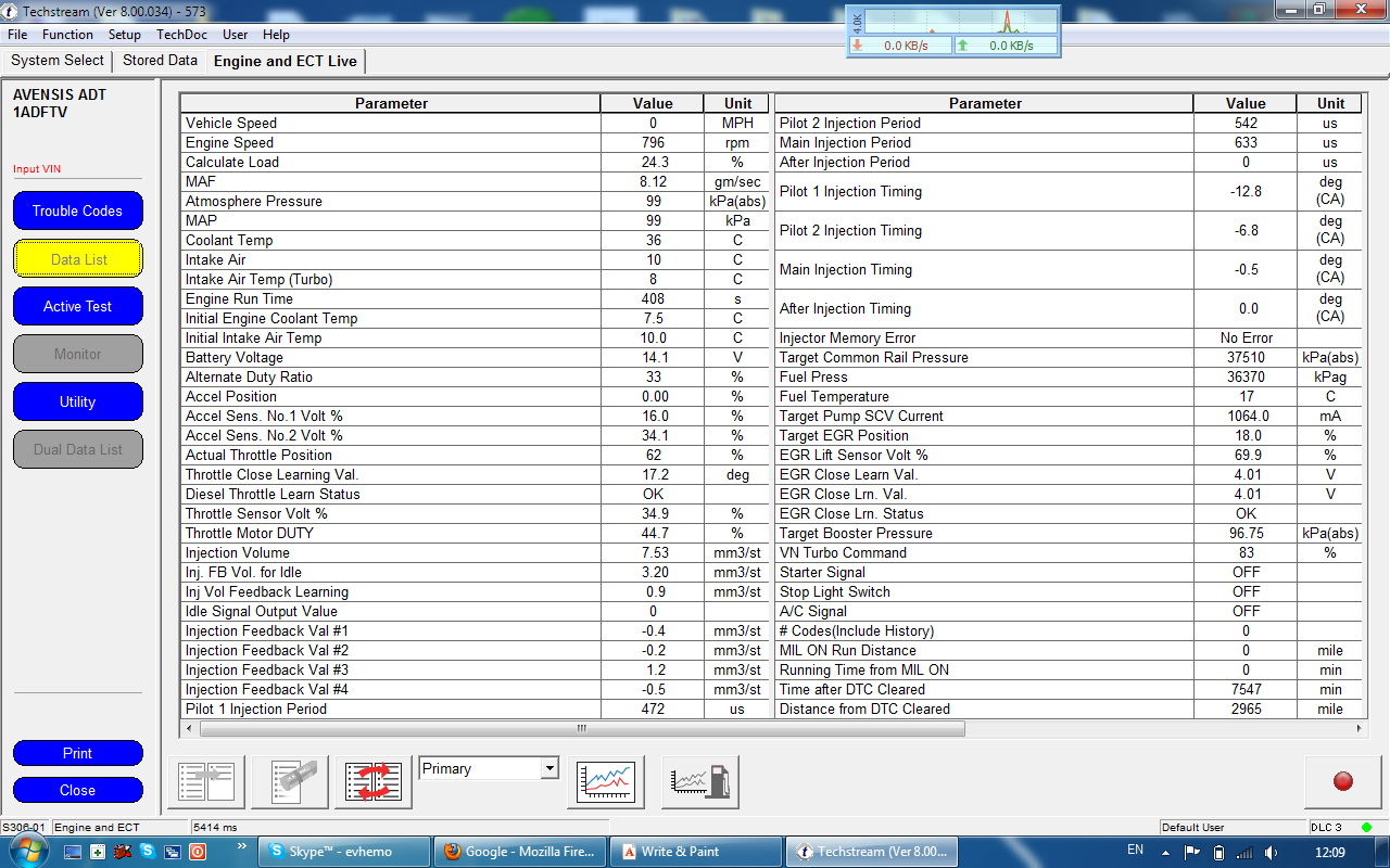

Ако случая е такъв, не би ли трябвало чек енджина да светне и запише грешка? Това би трябвало да се отрази на разлика в зададеното (таргет) налягане след турбината и реалното такова и ако разликата е недопустима, да светне лампата...memorex написа: И най-вероятно ако има проблем той е в променливата геометрия на турбото.Или е натрупан нагар и пречи на лопатките да се завъртат до необходимото положение или управляващия механизъм не работи правилно.При някой турбини е вакуумен контрола при други електро мотор стъпков .
Например на скриин шота, който съм направил с Techstream, за горивото виждам, че има зададено налягане в рейла и реалното такова (Target Comm. Rail Pressure и Fuel Pressure).Това е на пр.ход и виждам, че има малка разлика, може би е в нормата и нямам проблеми...А колко е допустимата?
Но за налягането на турбината ако зададеното е Target Boost Pressure, къде е реалното? Мисля, че е основен параметър..а го няма.
На няколко пъти съм питал из форумите как да се тълкуват живите данни, какви са нормите за всеки параметър/двг., но отговори няма. Би трябвало във форумите да има механици, които да са наясно, но не казват...Какво да си мислим...освен, че нямат интерес всеки сам да си прави диагностика...Аз поне каквото знам го споделям. Като и да е, с тия мисли едва ли ще променя положението...

Re: Няма мощност преди 2000 оборота corolla 2.0 d4d
Заповядай data list- http://toyota-corolla.ru/rm04f1ru/repai ... m00gx.html
Благодаря много, ще го разуча по-подробно...накрая на таблицата пише ,че е за двг. 1AD-FTV, което ми трябва, а горе в дясно пише, че е за COROLLA, AURIS / ZZE150 ZRE151,152 NDE150 , което вероятно са модели с този двг...todor87 написа:Заповядай data list- http://toyota-corolla.ru/rm04f1ru/repai ... m00gx.html
Не знам дали Target Booster Pressure е това, което си мисля, зададеното налягане на турбото, но пише, че е под атмосферното на пр.ход, както и е, но пак няма параметър за действителното налягане?? И какви ще са параметрите при някакви по-високи обороти??
Въобще линка е много полезен и за други агрегати по колата, жалко, че няма за Авенсис...или аз не знам как да търся
Знам кое какво мери, но мисля, че един двг има или MAP или MAF.И понеже знам, че имам MAF би трябвало да нямам MAP, може и да греша, но ако имам и него къде е?georgievvm написа:MAP сензора мери налягането
100% грешишJapCar написа:Знам кое какво мери, но мисля, че един двг има или MAP или MAF.И понеже знам, че имам MAF би трябвало да нямам MAP, може и да греша, но ако имам и него къде е?georgievvm написа:MAP сензора мери налягането
Допускам, че греша, но това не е достатъчно за да науча истината. Кажи как е, дай подробности кое как е?georgievvm написа:100% грешишJapCar написа:Знам кое какво мери, но мисля, че един двг има или MAP или MAF.И понеже знам, че имам MAF би трябвало да нямам MAP, може и да греша, но ако имам и него къде е?georgievvm написа:MAP сензора мери налягането
Avensis 2.0, D-4D, 2006, двг 1AD-FTVgeorgievvm написа:Каква е точно колата?
Не е най-доброто изображение ама се надявам да видиш къде се намире
