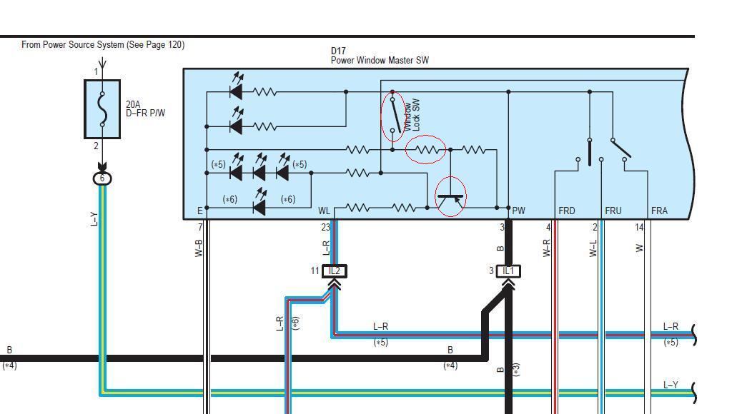

Freedom
Мнения: 414
Благодарил/а: 14 пъти
Re: Проблем с тока предполагам ...
Мнение от Freedom » 23 Мар 2013 18:29
Гледайки схемата си мисля, че вероятно резистора между ключа и базата на транзистора е дефектирал или самият транзистор, но след като провериш изправността на бутона за заключване.
