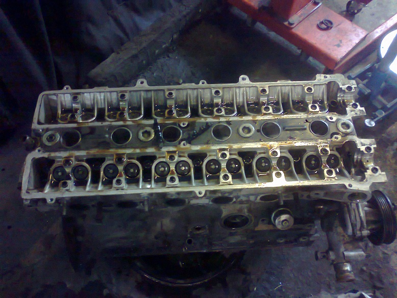

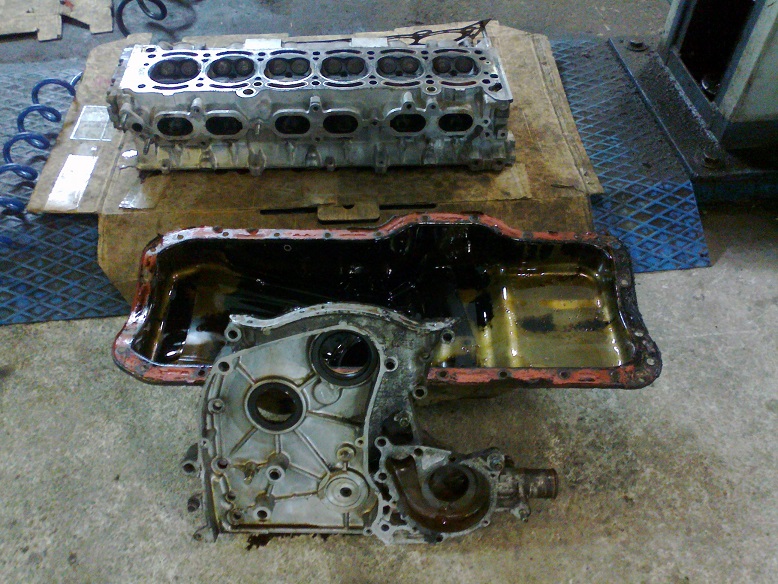

Поради резките промени в пролетните температури мойта баба се разболя,така че се наложи лек ремонт за стимулиране на имунната и система biggrin.gif
Та реших,че понеже тези индивиди са на изчезване вече,ще е интересно да заформя малко снимков материал от ремонта и.

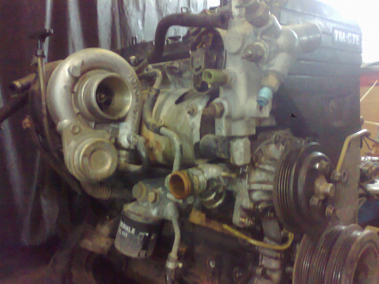

А ето и малко снимки от началото...
тази е от лятото
тази е от лятото

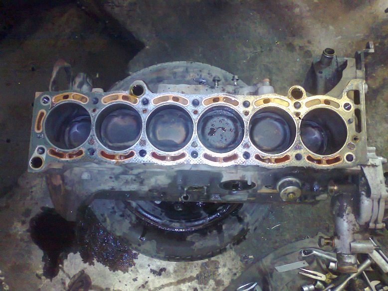

който сменя гарнитура на глава без да затяга на повечко градуси сменя пак bash.gif

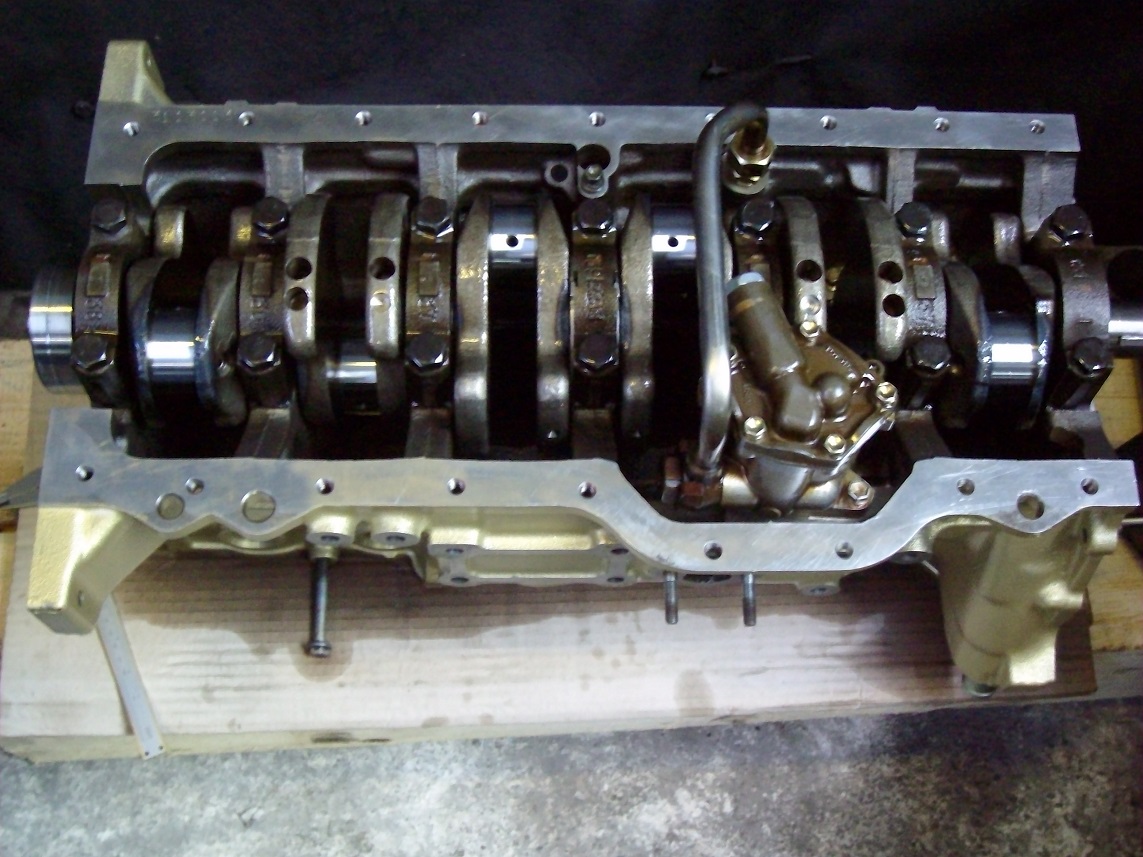

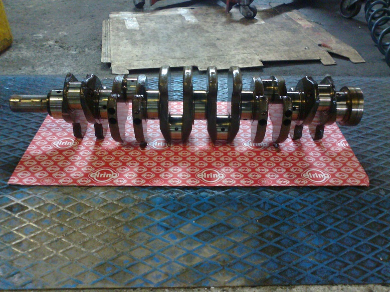

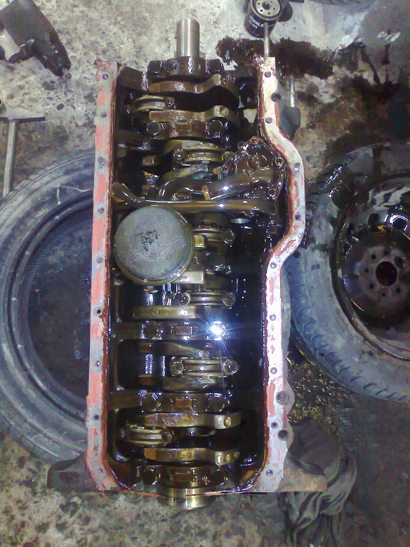

и малко продължение...
най проблемния детайл в тоз двигател

Добре че вала ти е ок:)
Като слгабяш внимавай много със челните болтове ,не помня кой от тех маи за обтегача на ангренажа изглежда як и ако не се стяга по дебелите книги ИЗДЪРПВА 1-ви цилиндър напреде! Голем Ташак .но е много тъжен Тойодски факт... чак на Група А блоковете (след 1991) проблема е решен ,преди това за едното нищо човек може да си прецака мотора.
Иначе зе мателна гарнитура ,отиваш на задължително челосване на блок - аз таз операция така и не я направин зашото тука цената на челосването е колкото 3-4 супри:)

Малко новини от шлайф сервиза,вала е крив в средните основни шийки 0.2мм(биелните ще се уточняват другата седмица) и минава на 1-ви ремонт.Донякъде късмет,че преди да превърти вала духна гарнитурата на главата.Но пък вече имам лагери STD за вала,ама какво да се прави.

Кофти за вала ,по принцип имам един последен останал дето е читав без да има нужда от ремонт - ама много трудно се намират вече такива.
Аз съм карал със 60-ка 3-4 години и бех много доволен (320 коня на колелата и над 500НМ момент) ,малко карах и със 57-ца ма нямах много време да го усетя как е ,па камоли да го замеря. Заводското турбо го тормозех на 100% дюти ,и пак ГоУфа на Кану ме биеше ,абе много е зле горкото. Качествената документация разбирасе е кът ,защото този от които съм я взел я е плащал по 5 евро на страница от някаква европейска ферация (не помня коя). Знам и от къде може да се вземат същинските BluePrints на Група А колите ,купувани едно време от Кйолн за колосални цифри за един безнадежно смотан но със много голям бюджет англииски отбор дето са карали 3 супри във BTCC ... MIL-Shell.

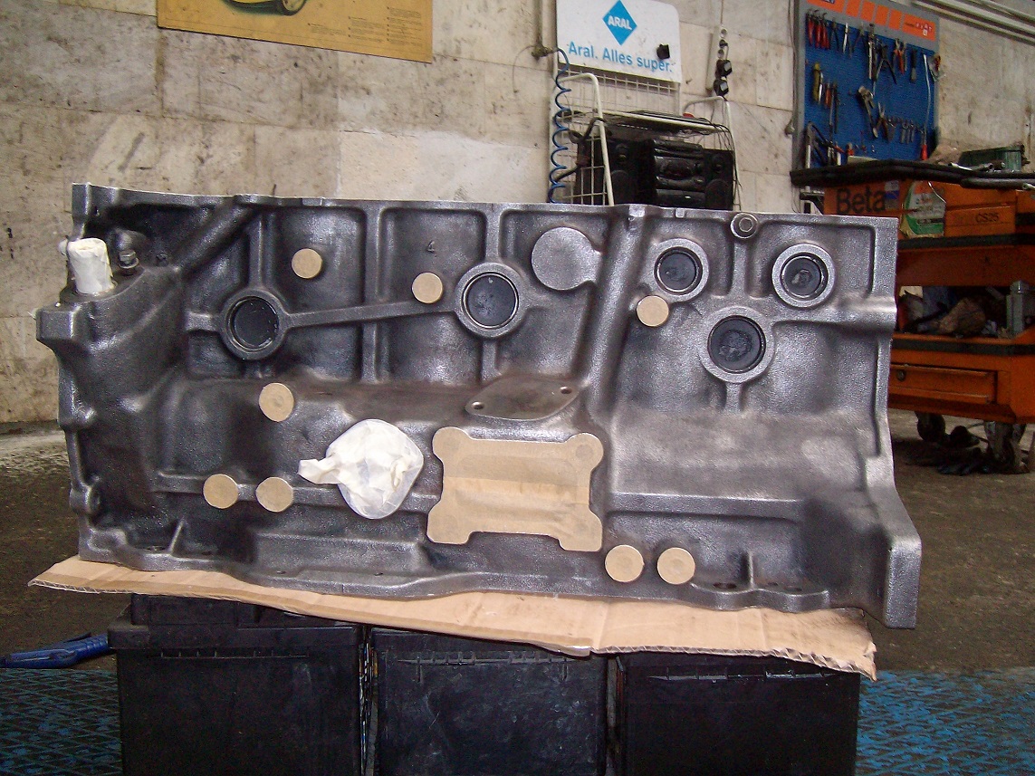

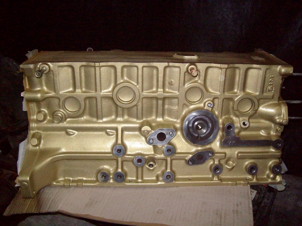

Малко заигравка със блока да минава време....
