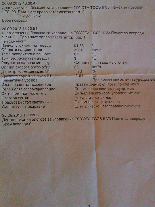

Понеже ми свети "чек" и закачихме тойотката ,е това показа от диагностиката .помогнете да разчетем ламбда сонда ли е (първата или втората) катализатора ли е....?
Чакам за мнения благодаря

Имах същия проблем със моята селика и я закачах в какви ли не сервизи и никой не можеше да ми каже точно ламбда сонда ли е или катализатор. Чистиха ми стъпков мотор, продухваха я от къде ли не. Но в крайна сметка смених първата ламбда сонда и ми изчистиха грешката и след 50-60км. светна пак чек лампата. Смених катализатора и колата се отпуши и сега си е перфектна. Според мен си е от катализатора ама при селиката трябва да се лъже с нещо ако махнеш катализатора заради втората ламбда сонда :( За да не набиваш пари както аз направих има ламбди сонди от ударени селики и ако проблема е от нея като я смениш със друга всичко си идва на мястото ама ако продължи да свети значи е нещо друго.

Тя е доста обща,точно както е описала колежката често е от кат-а,но понякога при заминали свещи,бобини,кофти бензин и общо взето почти всичко по запалителната с-ма,почни с елементарните неща.
И ресетнете компа,да видите дали веднага ще излезе отново чек-а.
