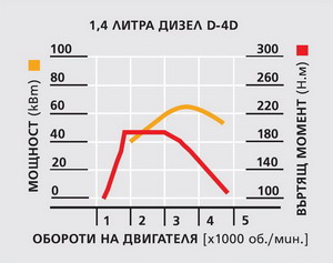

Фкусирай се върху турбото. 3000 оборота е горната граница на платото в графиката на "ограничения" въртящ момент. До там със сигурност има движение на геометрията на турбината, а след тези обороти геометрията трябва да достигне и остане в крайно положение. Както го описваш е като моментно механично блокиране, като такива проблеми могат да са спорадични в началото и със сигурност няма да изчезнат, а ще зачестяват.

Малко в страни от темата:Yuli написа:Фкусирай се върху турбото. 3000 оборота е горната граница на платото в графиката на "ограничения" въртящ момент.
Тази графика съм я виждал и е подобна за всички комън рейл турбо дизели. Интересно е да е насложена и графиката на моментния разход, не знам дали някъде я има...Имам предвид, че ако постоянно се кара с обороти над 2000(където върт. момент и мощността са високи), разхода никак не е малък, съдейки по бордния компютър и едва ли дизеловия двг. би бил толкова икономичен, което се счита за основното му предимство.
За насложената върху тази диаграма графика на разхода имам предвид на място, без товар, както може би са снети и графиките за върт, мом. и мощн., защото разхода силно се различава при движение по надолнище,на равно и баир при едни същи обороти.
На мен ми е първият дизел и нормално карам с малко под 2000об при равномерно движение.(с 6 скор. кутия съм).
