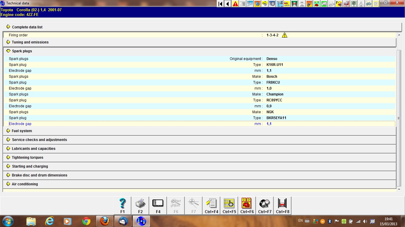

Това дава Датата
Понеже и аз/ жена ми/ има такава и я покарвам от време на време-не е нормален такъв разход!
Принципно аз след смяна на свещи -подходящо топлинно число,разстояние м/у електродите и правилна марка ,съм постигал разлика от 2л на 100 км.

Пак да кажа, че не разбирам много. Това което nikolas3 ми показва като графика нищо не ми говори. Можеш ли да ми кажеш какви според теб са подходящите свещи? Казваш да свали с 1-2л. от свещите, според мен трябва и още от някъде да свали с 2-3л. та да заприлича на 7-8 (магистрала 140км/ч без климатроник).

В картинката ги има свещите.
Но я мини през Тойота за проверка на оригинални такива?
