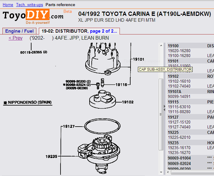

Капе масло от дистрибуторната капачка. Мислех, че е от о-пръстена, но още като свалях делкото забелязах че е чисто, а тече от самата дистрибуторна капачка. Може би е пълно вътре, нямаше време да я отворя да видя. Все пак смених о-пръстена, но проблемът си остана.
Има ли семеринг вътре в делкото? Дистрибутора е от този вид, с външна бобина:
- Distributor.PNG (55.11 KiB) Преглеждано 3225 пъти

Ех...то вярно че има семеринг на оста...О-пръстена е само за тялото...моя палец и месинговите зони на капачката, където прехвърля искрата са станали порести, нещо като грапави, от милиардите цъкания...аз зачистих и палеца и капачката с фина шкурка (P800) , след това коресилин-Ец и така си кара и до днес - повече от година...може и две да са не помня...трябва да се внимава с уплътнението - много е тънко и обикновено при бобината е залепено със силикон , така че свалянето трябва да стане Фнимателно...не че не може да се уплътни без него и само със силикон по затваряща повърхнина, ама няма да е професионлано

- по 1 семеринг за скоростната кутия там където влизат полуоските...станаха 3, ама за четвъртия не се сещам къде е ... ще поровя в toyodiy за схема.
