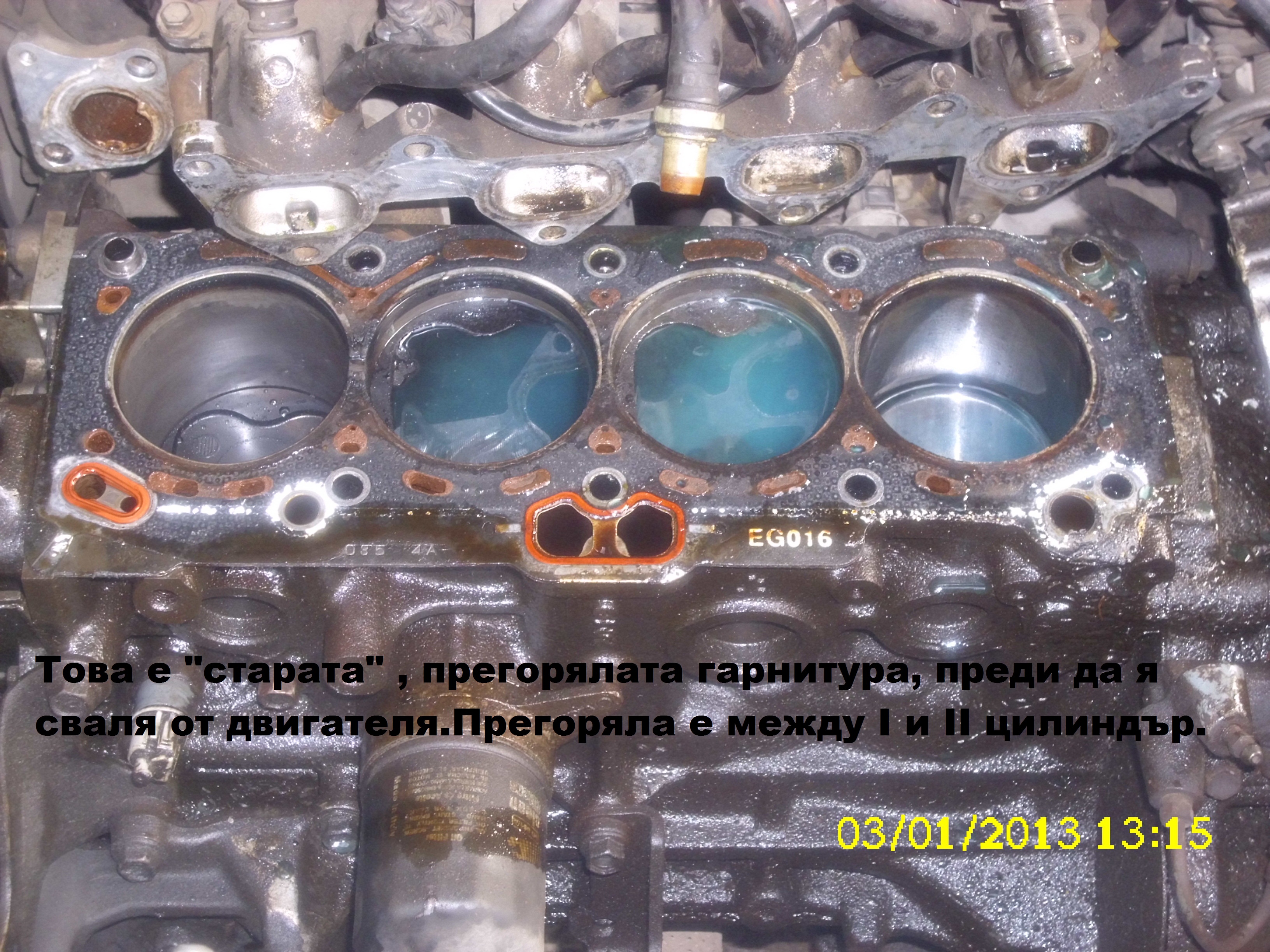

Малко след Нова Година , прегорих гарнитура на главата на мотора, между I и II цилиндър. Свалих главата, ремонтирах я, клапани, гумички, шлайф и проба под налягане, нова гарнитура белгийска. Десет дни след приключване на ремонта, т.е вчера, вкара масло в антифриза, по точно вчера го установих, но може и отначало да е вкарвала , колата не е минала кой знае какви километри 10 дни х 20 км = 200 км. Днес я разглобих, но не съм свалил още главата, оставих десерта за утре, но ако на някой му се е случвал подобен проблем ,ще бъда благодарен за всяко мнение!

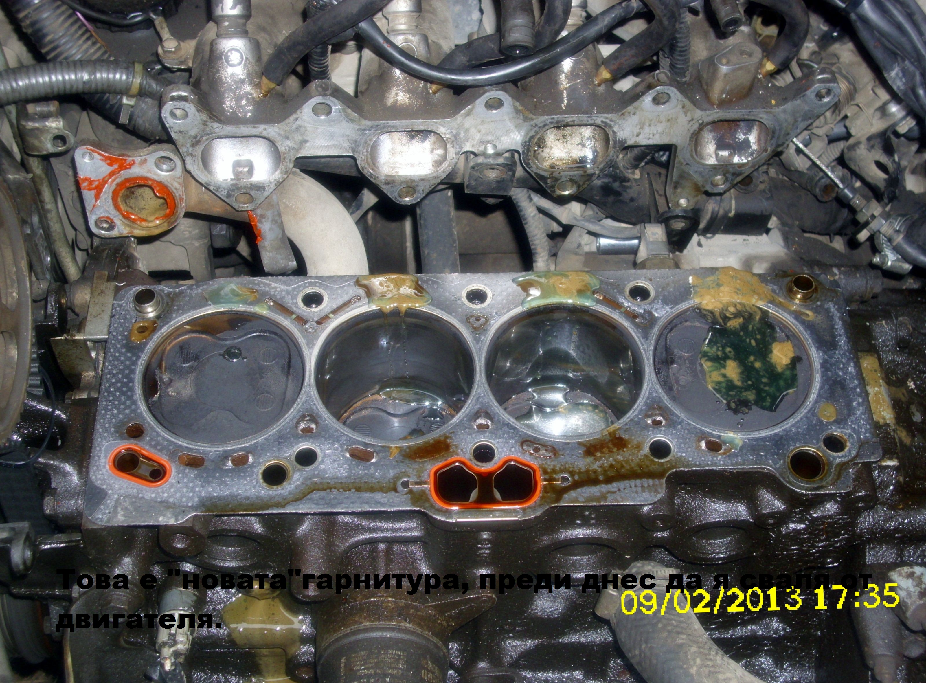

Мнение от batkoe » 09 Фев 2013 19:07
IMG_2060 (2).jpg (1.97 MiB) Преглеждано 2730 пъти
Болтовете на главата бяха отлично притегнати, въпреки, че и от един склад за авточасти ми казаха, че трябвало да ги сменя, но не виждам никаква логична причина да ги сменям; цената им е 56 лв. комплекта.Единственната причина е в калпавостта на гарнитурата. Положението на гарнитурата е показано в снимките. Но не виждам видима причина.

мехаННика
Мнения: 1733
Re: Масло в антифриза 4A - FE
Мнение от мехаННика » 09 Фев 2013 19:27
Гарнитурата е правилно сложена доколкото виждам.Охладителя на маслото е следващия заподозрян.

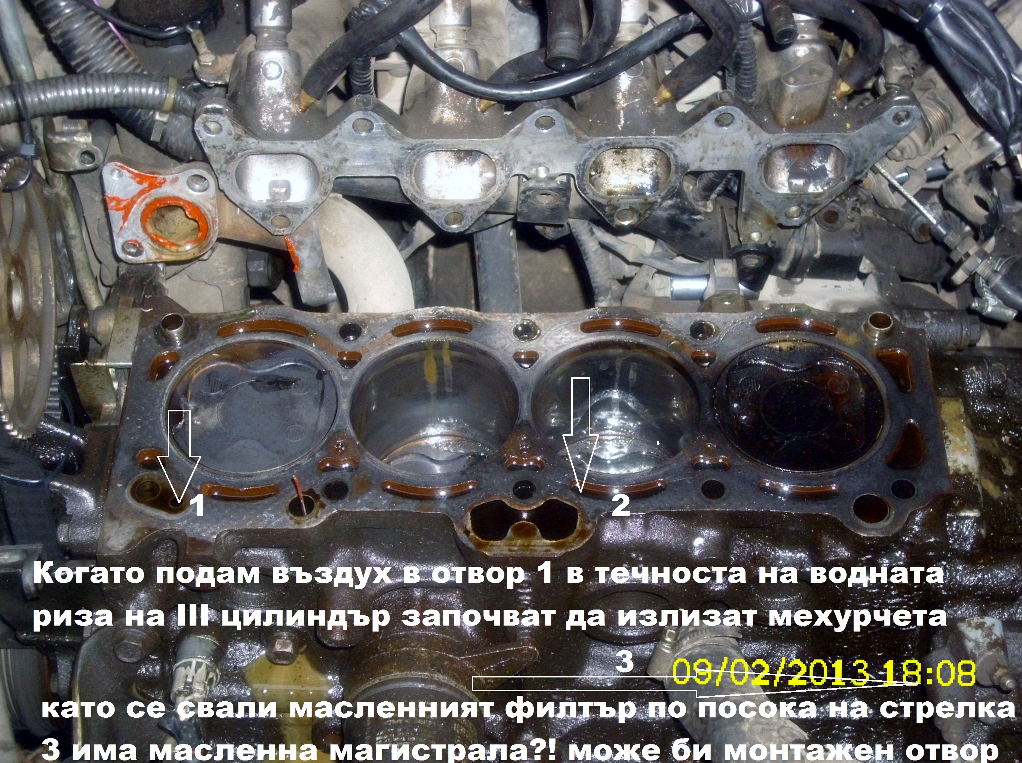

Благодаря Ви, приятели! Открих дефекта, и за съжаление не е нито в гарнитурата, нито в болтовете, нито маслото в антифриза е "старо". Просто има шупла в блока в масленната магистрала. След малко ще кача снимки, но ако някой има схема на масленната магистрала ще бъда благодарен, ако я видя някъде, за да изолирам, ако е възможно разбира се, тази част от нея. Въпреки всичко благодаря на всички Ви за отзивчивостта!

Мнение от batkoe » 10 Фев 2013 16:28
Най- вероятно има шупла в тази част от масленната магистрала която се намира по посока на стрелка 3, по каква причина там има отвор, който е и след масленния филтър незная. Възможно е оттам да минава част от маслото , което да пръска биелите, а много е възможно и да е само монтажен пробив, който евентуално може да бъде изолиран?! Затова ми трябва и схема на масленната магистрала!

Мнение от batkoe » 11 Фев 2013 19:08
