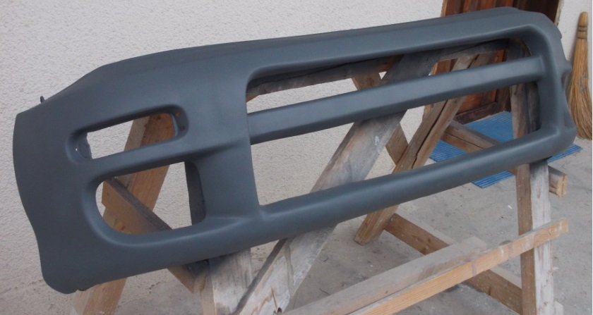

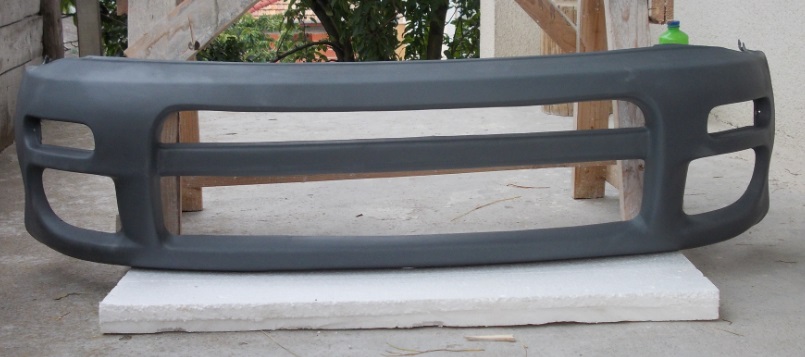

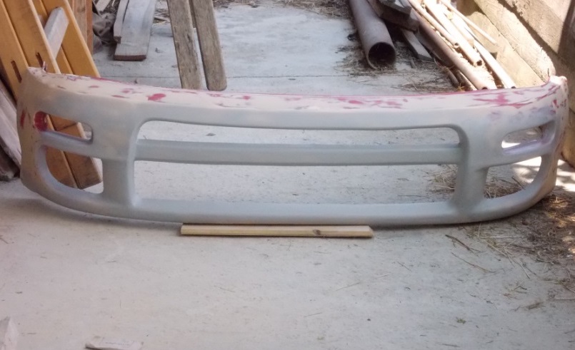

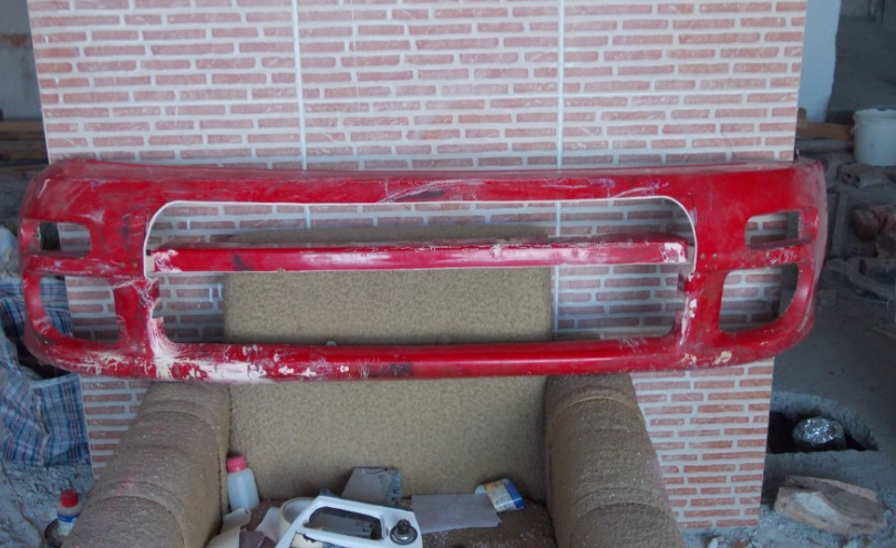

От доста време оглеждам предната броня на carlos sainz celica - та. Много ми допада но хем е трудна за намиране, хем скъпа.
Реших аз да си я направя. Вариантите бяха два:
1- Да си направя "калъб" и отливка.
2- Преработка на оригинална броня.
Избрах втория, защото беше по лесен за изпълнение а и ми падна изгодна броня, но беше от катастрофирала селика и меко казано беше размазана. Залепих я, изрязах я ,във вида който исках. После си направих "калъб" и с епоксидна смола смесена с кварцов пясък и "армировка" направих отливката. Последва китване, шкуркане, в момента съм на основа за боя. Следва боядисване, поставяне на мрежи и монтиране.
