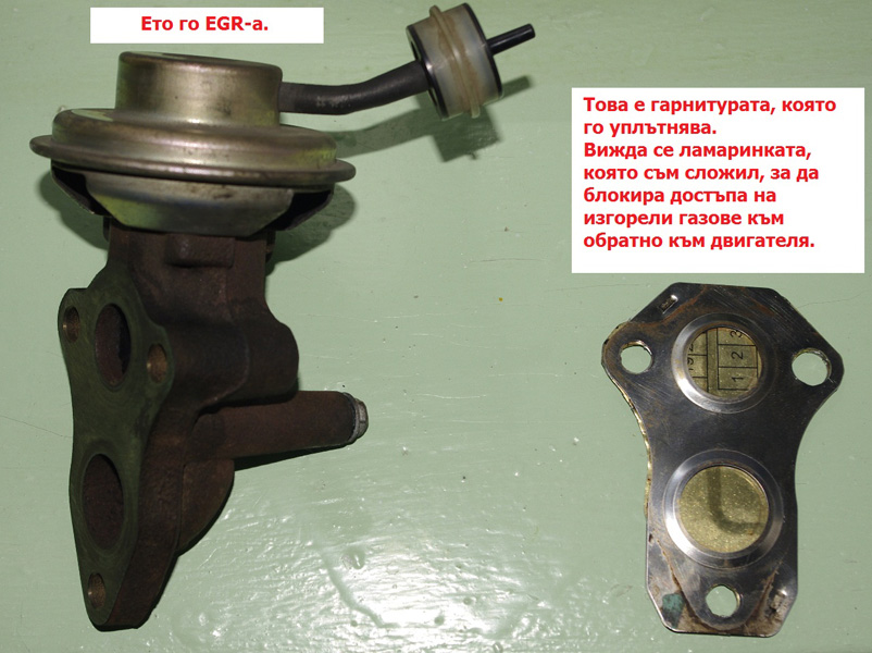

Мисля, че снимките сами по себе си дават доста информация, но все пак някои уточнения за ентусиазирани начинаещи (предупреждение: за по-напреднали може и да е досадно sleep.gif ):

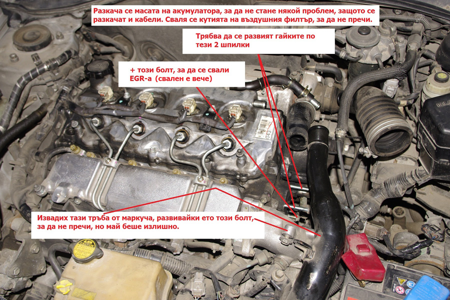

1. Преди да започнете работа изключете надеждно масата на акумулатора. В процеса на работа се разкачат някои кабели и така е по-сигурно, че няма да се получат неприятни изненади. Пиша "надеждно", защото при мен този кабел непрекъснато се опитва да се върне на мястото си и може лесно да даде на контакт, когато не очаквате. Може и да е излишна операция, но вържи попа да е мирно селото ... smile.gif

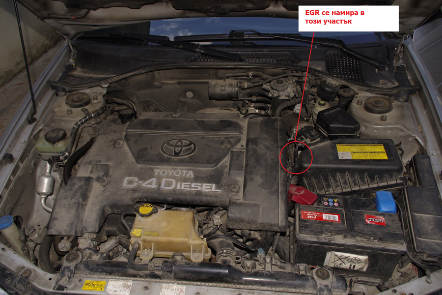

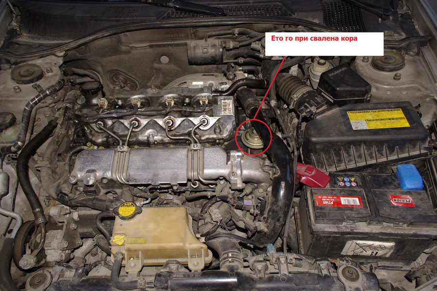

2. Сваля се пластмасовия капак, покриващ двигателя.

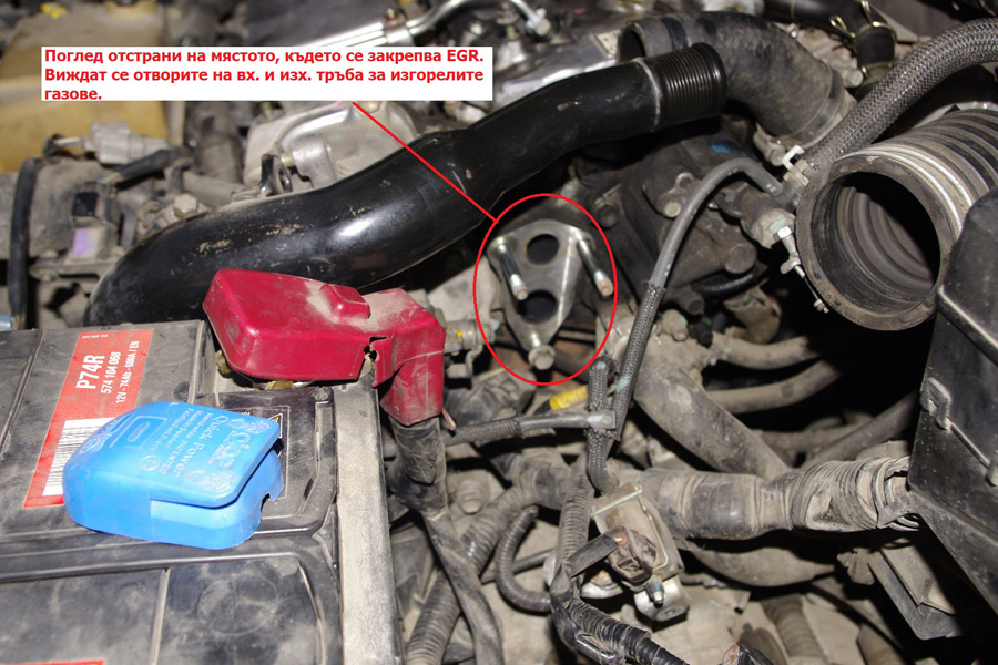

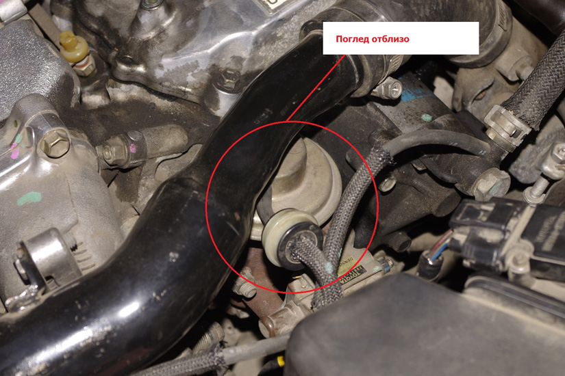

3. Местоположението на EGR-a е показано на горните снимки. Преди да го разкачите него, за да си осигурите достъп, е необходимо да свалите кутията на въздушния филтър:
- откачат се скобите отстрани,
- отхлабва се скобата, която държи дебитомера и се откачат кабелите към него самия,
- маха се горния капак,
- изважда се филтъра (обърнете внимание как е ориентиран, за да го сложите по същия начин, може и да го попочистите с продухване, изтръскване),
- под него има 3 болта, които трябва да се развият, за да се извади и долната част на кутията.
4. Тръбата, която минава над EGR-a, аз я разкачих, както е показано на четвъртата снимка, но си мисля, че беше леко излишно.

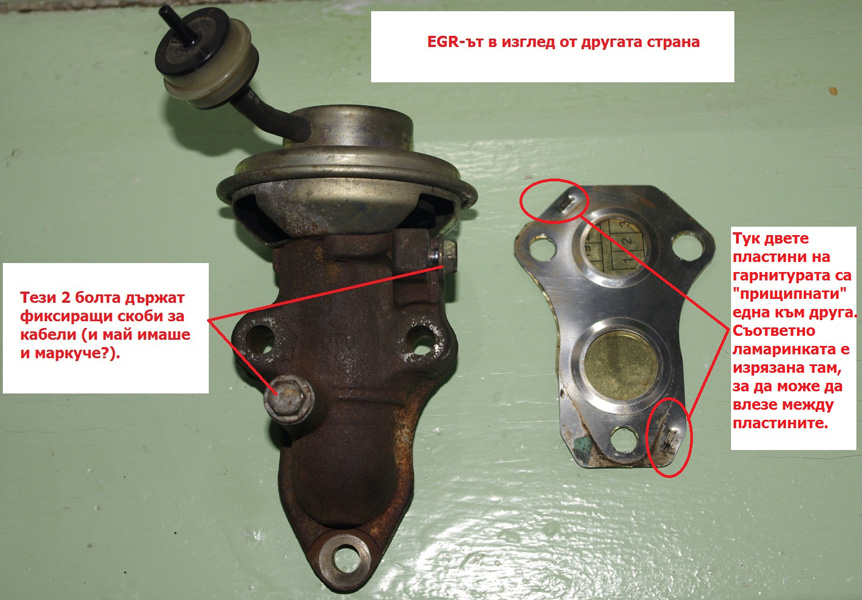

5. Към самия EGR са захванати с болтове 2 фиксиращи скоби, които държат разни кабели (май имаше и маркуче, но не съм 100% сигурен). Разкачете фиксиращите скоби, както и евентуално пречещи кабели. Само отбележете по удобен за вас начин какво или поне колко кабели сте разкачили, за да може после да възстановите свързванията.
Откачете и маркучето, което влиза в горната част на EGR-a (към вакуум регулатора).
6. Сега вече може да развиете 2-те гайки (горе) и болта (долу), които закрепват EGR-a към двигателя. Свалете EGR-a и уплътняващата стоманена гарнитура.
7. В моя случай, във вътрешността се беше натрупал слой фин прах с дебелина под 1 мм. Самото почистване (в селски условия) направих така (сигурно има по-добри варианти blush.gif ):
- промих с вода,
- напръсках с обезмаслител Meglio (от съседния супермаркет) и оставих малко да подейства,
- изтърках с четка за зъби, промих с вода,
- повторих един-два пъти горните,
- подсуших веднага със сешоара на жената.
По същата процедура се почиства и гарнитурата.
8. Ако решите да се ограничите с почистване, всичко се сглобява в обратния ред.
Тъй като се оправях с подръчни материали и едно "гедоре" на баща ми, бях решил само да чистя. Съвсем в точния момент мина един комшия, който по стар български обичай зае активна позиция по заниманието ми. Същият обаче се оказа много полезен в осигуряването на ламаринка, която ми свърши отлична работа за блокиране на EGR-a. Тази операция ще опиша в следващ пост, тъй като не мога да прикачвам повече от 5 файла в един пост.

За блокирането използвах ламаринката, която ми даде, споменатия комшия. По негови спомени е от тенекия със сирене или нещо подобно, търкаляше се из двора му.
Това, което улеснява блокирането е, че гарнитурата всъщност е 2 пластини, захванати една към друга по диагонал. Действах по следния начин:
1. Очертах контурите на гарнитурата върху ламарината и изрязох по тях с голяма шивашка ножица.
2. Изрязох краищата на ламаринката в участъците, които съответстват на местата, в които 2-те части на ганитурата са “щипнати“ една към друга.
3. Подпъхнах ламаринката между пластините на гарнитурата и пробих внимателно с бормашина през отворите, през които минават 2-те шпилки и болта, с които се монтира EGR-a.
4. После монтирах всичко по реда обратен на описания за разглобяване в предния пост.
