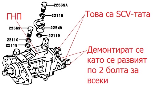

Колега, щом имаш възможност да ползваш ултразвукова вана, то имай предвид, че SCV клапаните на ГНП се свалят много лесно и можеш да пробваш да ги почистиш преди да ходиш по сервизи.
За съжаление не разполагам със снимка, но ето скица на ГНП-то:
За да се стигне до тях, имам спомен, че се откача и отмества разширителния съд за антифриза. Във всеки от тях влиза по един кабел.

Благодаря на всички, които ми писаха.Причината наистина се оказаха клапаните на помпата.Свалихме ги и ги пуснахме в ултразвукова вана със добавка за почистване на дизелови двигатели.Колата никога до сега не е имала такава динамика.Остана обаче проблема със светването на чека на мотора.Светва винаги, когато тръгна на зад дори и метър и когато рязко отнема газта и двигателя служи за спирачка.

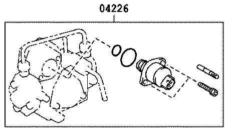

Да поизтупам темата по актуалният въпрос - SCV клапан
Схемата, която намирам за двигатели 1AD-FTV/2AD-FTV e
OEM 04226-0L030 /Denso 294200-0300
Замислям се за едно тестово почистване на ултразвук и/или смяна с нов. Изглежда лесно за демонтаж/монтаж, но:
1. Не намирам клипчета с тази манипулация. Има ли някакви съпътстващи действия преди демонтаж и след монтаж обратно, нещо да внимавам?
2. В случай, че го демонтирам и занеса за почистване, може ли да оставя така отворена помпата или трябва да запуша отворя някак си?
Благодаря.

homie написа: Замислям се за едно тестово почистване на ултразвук и/или смяна с нов. Изглежда лесно за демонтаж/монтаж, но:
Отвъртат се двата болта , издърпва се навън и се поставя новия. Единствено при поставянето трябва да се внимава , за да не се нарани о-пръстена . Ако ще го сваляш , не си губи времето и парите , а направо слагай нов .
