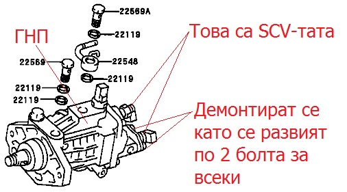

Колега, щом имаш възможност да ползваш ултразвукова вана, то имай предвид, че SCV клапаните на ГНП се свалят много лесно и можеш да пробваш да ги почистиш преди да ходиш по сервизи.
За съжаление не разполагам със снимка, но ето скица на ГНП-то:
За да се стигне до тях, имам спомен, че се откача и отмества разширителния съд за антифриза. Във всеки от тях влиза по един кабел.
P.S. Намерих нещо по-добро от моите обяснения:
http://www.youtube.com/watch?v=uhD1C5L2KYI

Здравей,мойта кола е авенсис 2.2 d4d 150 к.с 2006 г.След много перипети стигнахме до повреден датчик регулиращ налягането на горивото(на показаната схема горния датчик ).Казаха ми , че трябва да купя нов, дали с изчистване като твоето ще има ефект.

Колега,това не е датчик ,а клапан(SCV).И ако някой "майстор" ти е казал ,че това е датчик,бягай далече от него.По темата има много писано във форума.Датчика може да се почисти,но ако е износен единственото спасение е смяна.Трябва обаче истински майстор да го види и да прецени дали е за чистене или за смяна.blago74 написа:За този става въпросhttp://namaleniavtochasti.com/mazda-6-g ... enso-.html

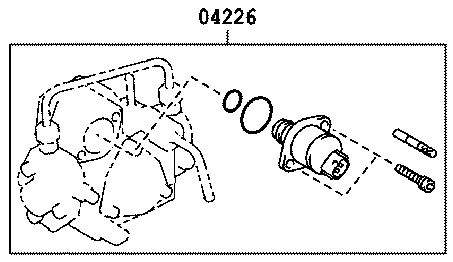

Да поизтупам темата по актуалният въпрос - SCV клапан
Схемата, която намирам за двигатели 1AD-FTV/2AD-FTV e OEM 04226-0L030 /Denso 294200-0300
Замислям се за едно тестово почистване на ултразвук и/или смяна с нов. Изглежда лесно за демонтаж/монтаж, но:
1. Не намирам клипчета с тази манипулация. Има ли някакви съпътстващи действия преди демонтаж и след монтаж обратно, нещо да внимавам?
2. В случай, че го демонтирам и занеса за почистване, може ли да оставя така отворена помпата или трябва да запуша отворя някак си?
Благодаря.
Благодаря.
Toyota Avensis Estate T25, 2AD-FTV, 2008
memorex
- iovkito
- Мнения: 3063
- Местоположение: Добрич
- Благодарил/а: 19 пъти
Почистване на SCV клапан Avensis Verso D4D
Отвъртат се двата болта , издърпва се навън и се поставя новия. Единствено при поставянето трябва да се внимава , за да не се нарани о-пръстена . Ако ще го сваляш , не си губи времето и парите , а направо слагай нов .homie написа: Замислям се за едно тестово почистване на ултразвук и/или смяна с нов. Изглежда лесно за демонтаж/монтаж, но:
